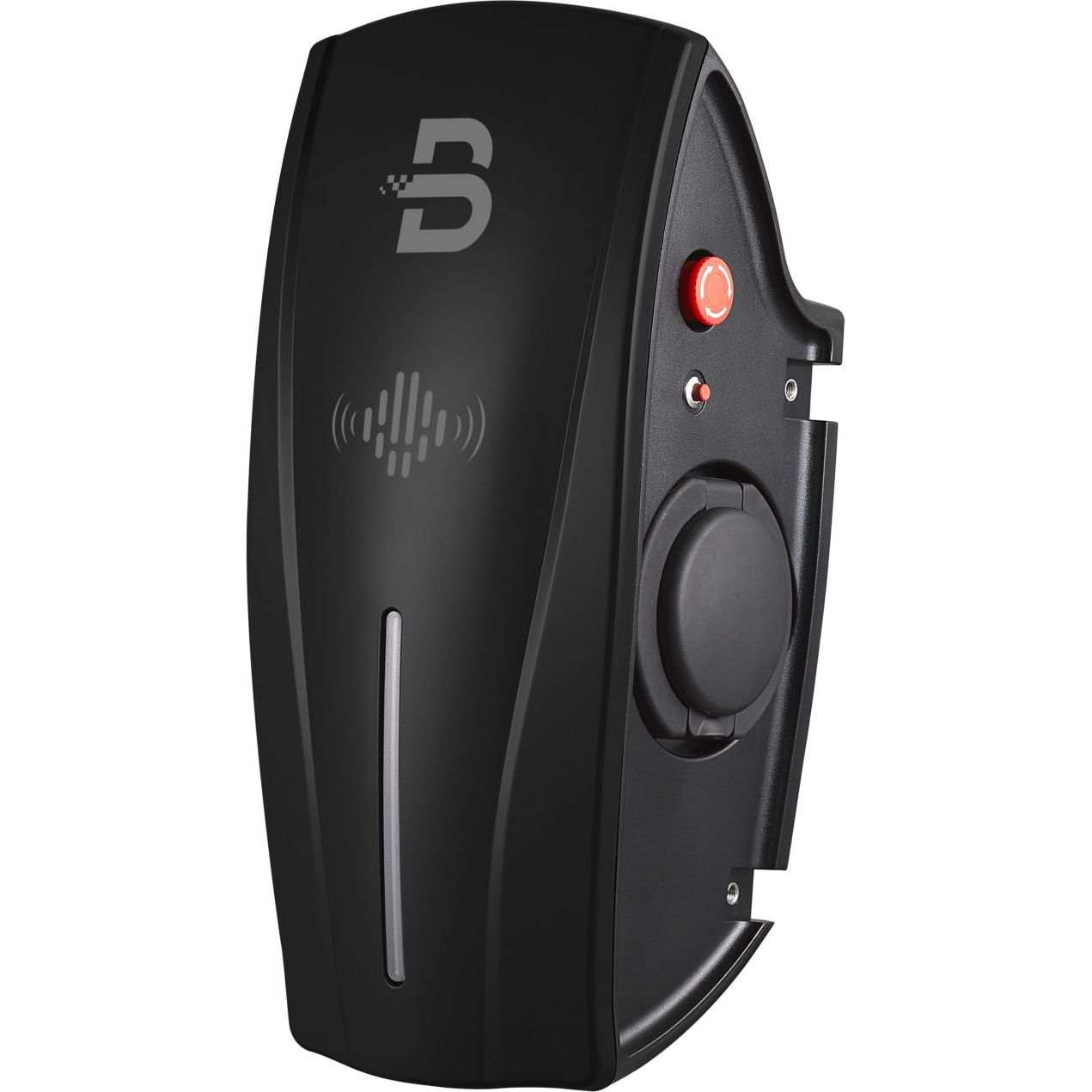

Onkohan kukaan törmännyt vastaavaan: maahantuojan mukaan Beny-latausasemassa (ja mahdollisesti muissakin 22kW asemissa) kiinteä kaapeli ja pistoke ovat sen verran painavia ettei auton latauspaikan automaattilukitus välttämättä pelaa niiden kanssa.
Kian ja Skodan plugareissa tapahtuu mulla sitä että kaapeli täytyy työntää tarkkaan paikalleen jotta latauksen lukitus menee päälle. Jos auton keskuslukituksen avaa (= latauspistokkeen lukitus vapautuu), kaapeli löystyy painonsa takia sen verran että se ei lukitu enää takaisin kun keskuslukituksen kytkee päälle. Kevyempi sukolaturi toimii ihan ongelmitta. Teslassa Beny toimi ihan oikein, siinä auton latausportti oli jopa hieman tiukka, kaapeli ei liikkunut mihinkään.
Tässä nyt selvitellään onko kyseessä auton vai latausaseman ongelma, vähän veikkaan kun maahantuojilta/valmistajilta kysyy niin vikaa ei ole kuin asiakkaan päässä...
Type2 latauskaapelin pää siis ei asetu tarpeeksi lujasti paikoilleen ja se lukitussalpa ei sovi? Jos näin, niin itse varmaan vain dremelillä vähän avartaisin sitä kaapelin päässä olevaa reikää...

olisiko tässä speksit kohdillaan? kumpi tämä vai tesla?
Taitaa olla napsun monipuolisempi kuin Tesla. Muuta en osaa sanoa. Sovelluksella ohjaus on aina hyvä juttu.
