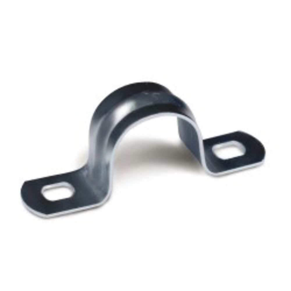

Kaapeli parilla kiinnikkeellä seinään ruuveilla
Ei estä määrätietoista rosmoa jolla työkalut mukana mutta eipä estä lukotkaan. Satunnaisen ohikulkijan matkaan ei laite kuitenkaan ehjänä lähde.
Selvästi tämä seinäankkuri idea olisi siis toteuttavissa "kiinteästi", tai sitten erillisellä lukolla jos haluaa irrottaa välillä laturin helposti. Kiitos!
Pistorasiasta (valovirta/suko tai voimapistorasia) sähkön ottavat laitteet on kuluttajien käyttöön suunnattuja ja laitteet on siirrettäviä. Mikäli ruuvaa johdon kiinni millään, niin laite ei ole enää siirrettävä ja asennuksesta tulee kiinteä, joiden tekeminen taas vaatii asennusoikeudet, sekä tietysti oikeanlaisen asennuksen. Tosiasiassa sähköturvallisuuteen tuolla ei välttämättä ole merkitystä, mutta jos laite vaikka syttyy tuleen, voi vakuutusyhtiö evätä korvaukset virheellisen asennuksen vuoksi
Oleellisin asia mitä sähköasentaja todennäköisesti tekisi laittaessaan johdon kiinnikkeillä, on se että voimavirtapistoke vaihtuu kytkentärasiaan, eli laitetta ei saa enää irroitettua ->Ei ole pistoketta.

Tuossa kaapelikiinnikkeessä minua kyllä hiukan pelottaa se ettei se viillä kaapelia auki. Jonkun läpivienti kumin se minusta kaipaisi jottei kaapelin heiluminen ja nyppiminen syö eristettä poikki.
