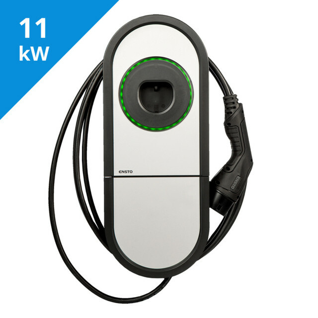

Walle 16, Wallbox, Ensto
Sähköauton latausasema Wallbox Pulsar Max, Type2, 22kW(3x32A), eri vaihtoehtoja
Kaikkiin saa kuormanhallinan, pitää ostaa palikka erikseen.
Käytännössä Walle 16 ja Wallbox 550€ ja Ensto 650€ hintaan, mutta Enstoon ja Wallbox merkkeihin saa halvemmalla kuormanhallinnan?
Wallen laturiin ei ilmeisesti saa energiamittarilla asennettavaa kuormanhallintaa, vaan pitää käyttää Wallen omaa kalliimpaa ratkaisua?
Eli Ensto ja Wallbox Pulsar jäisi halvemmiksi vaihtoehdoiksi, mutta 22kw ja 11kw laturin hintaerot ovat todella pienet, joten kumpaa merkkiö suosittelette hankkimaan?
Toki vaatii suuremmat sulakkeet ja isomman vikavirtasuojan jos menee suoraan 22kw laturilla, mutta ei puhuta suurista eroista hinnoista. Olisipa valmius tulevaisuutta varten, jos auto suostuu tuon tehon ottamaan vastaan.

Eli nyt pitäisi valita Enston ja Wallboxin väliltä.
Wallbox.
Muistaakseni ryhmissä on keskusteltu, että ihan samat sisukset, erot on vain paperilla. Sehän on kuitenkin vain latausyhde, laturi on aina autossa eikä 11kW perusta katoa minnekään, koska lukuunottamatta Renault se 22kW vaatii kaksi laturia autoon, tuplakustannukset ja siitä syystä lisävarustelistalla optiona kalliiden autojen kyljessä kun asiakkaat ovat valmiita maksamaan tuotteen hinnassa.
22kW latureissa on sitten aika paljon kankeammat johdot. Mulla on pihassa 2kpl 22 kW Wallboxia ja 1 kpl 11kW laturi ja onhan toi 11 kW johto paljon taipuisampaa ja kevyempää käsitellä.
Ja täältä kanssa ääni Wallboxille. Ainakin meillä 1.5 vuotta toimineet moitteetta.
Kannattaa katsoa Wallboxien tarjonta BF:nä. 22kW:n wallboxia 7m johdolla sai 700€ jo kaksi vuotta sitten.
Itse olen todennut että piuha jos on se 6+ metriä niin on aika sopiva ja pärjää auton kuin auton kanssa. 5m alkaa olla jo vähän nafti ja voi tulla ihan turhia ongelmia latauksessa. Kyseessä kuitenkin kiinteä asema niin johdon lisäpituuden tuoma paino ei niin häiritse.

Sähkärille oli Enston tuotteet tuttuja ja kehui niitä, niin meinasin päätyä siihen. Kuitenkin toimitusaika oli huimat 2 - 4 vk suomalaisissa verkkokaupoissa, ja verkkokauppa.com:ssa esim. lukee poistuva malli.
Oletteko mistä tilailleet Wallboxeja? Evifyllä näytti oleen 22kw laturi 7m kaapelilla 750€, mutta tulisi ulkomailta. Toki jos näissä ei ole ollut ongelmia, niin sama mistä sen ostaa, Ahlselliltä taitaisi saada virtamittarin ja muut sulakkeet, ainakin Enstoon sai.
