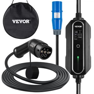

Vevorilla näyttää olevan suoraan caravan pistorasiaan sopiva laturi:
On näitä varmaan suomessakin saatavana?
