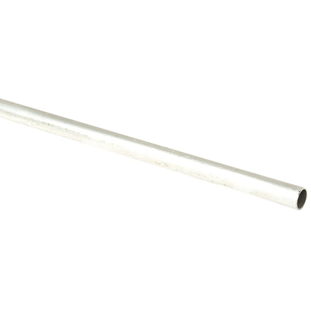

Entä jappi? Onnisen tuotetiedoissa lukee ulkoasennuksen ja maa-asennuksen kohdalla kyllä.

Jappi voisi myös olla hyvä, mutta tuota on hiukan hankala taivutella ja taitaapi olla kaliimpaa mitä muoviputki...
Noh, kaikenlaisia poikkeuksia löytyy mutta ne ei ole yleensä teknisesti tai taloudellisesti järkeviä.
32mm Jappi maksaa ~tuplat per metri verrattuna 50mm taipuisaan muoviputkeen.
Ja nuo on 3m pitkiä jäykkiä kankia johon tarvii vielä jatkomuhvit lisäksi.
25/50m kieppi taipuisaa löytyy joka rautakaupasta ja mahtuu peräkonttiin.
Kaivat sen kaapelin vähintään 30cm syvyyteen ja mitään tammijappi-virityksiä ei tarvitse miettiä. Ei toi tammi ainakaan mitään varsinaista mekaanista suojaa anna. Ja kyllä, yleensä suojaputket tuodaan molemmista päistä ylös.

Joo, kysyjä kertoikin 20 m tarpeesta, joten 25 m 50 mm muovi on kätevämpi ja edullisempi.
Tartuin vaan tuohon, kun sanoit pienimmän saatavilla olevan koon olevan 50 mm, että jappia saa ohuempinakin (alkaen 16 mm).
@Kaali kannattaa varmaan ostaa 25 m 50 mm taipuisaa muoviputkea. Tässä kuitenkin taivutusnäyte paljain käsin ilman jousta/lämpöä vääntämästäni 45 asteen mutkasta 25 mm jappilla. Onhan se tarkkuutta vaativaa puuhaa, jottei ohene lommolle. Aikaa meni viisi minuuttia kahteen mutkaan. Tarve kuitenkin oli erittäin pieni, eli yksi 8-9 € maksava 3 m kanki riitti, joten kolmen euron metrihinta tai 5 min. taivutusvaiva eivät haitanneet.
