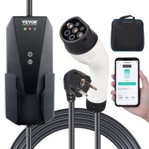

Lyhyet ensikokemukset tästä laturista:
Laite tuli kotiin kotiinkuljetuksella noin viikossa tilauksesta. Mukana tulee laukku, laturi ja seinäteline. Kaapeli on kiitettävän pitkä auton mukana tulleeseen laturiin verrattuna. Kaapelit ja liittimet tuntuvat käteen laadukkailta. Itse laturi on aika muovisen oloinen mutta ihan vaikuttaa ihan OK:lta ulkoisesti.
Käyttöohje on hieman suppea mutta perustoiminnot hyvin kuvattu siinä. Yllätys tuli kun asensin Android sovellusta, tämähän on Tuya laite! Joten meni sujuvasti Nedis sovellukseen. Asetukset ovat kohtuullisen karut, eli voit asettaa latauksen alkamaan myöhemmin kokonaisten tuntien mukaan ja rajoittaa latausvirtaa. Sovelluksessa on virrankulutus osio, mutta tämä laite ei näytä sitä tukevan.
Eilen kokeilin asettaa latauksen alkamaan parin tunnin viiveellä 10 ampeerilla ja hyvin näytti toimivan. Tosin näytti lataavan 9 ampeerilla mutta pääasia että rajoitus toimii jos lataa vaikkapa tavallisesta schuko pistorasiasta.
Kaiken kaikkiaan olen erittäin tyytyväinen siihen mitä sai 130 eurolla.
Lopullisesta asennuksesta laitan tietoja sitten kun saan sen valmiiksi :)
