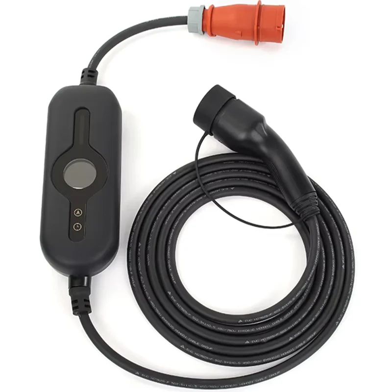

Blaupunkt latauslaite 400V type 2 11kw hain itselle tuollaisen nyt useassa kivijalkakaupassa 399e ja sai heti mukaan. Kannattaa selvästi säästää 200e ja tilata kiinasta, ja arpoa pelaako tai palaako talo.
Yllättävän kevyt 8 metrin johdolla, 10 metriset mitä olen kattonyt painavat melkein puolet enemmän. Luulisi että noissa on kaikissa samanpaksuiset piuhat.
Blaukkari vaikuttaa enemmän ali-mallilta kuin ToGo ja takuukin on vain vuosi. Eli worst of two worlds, ei jatkoon.
Suko-adapteri pitää myös hommata tuohon erikseen.

Kerran 10m kaapelille tarve, niin harkitse latausasemaa ilman johtoa ja osta johto erikseen. On helpommin otettavissa mukaan.
Blaupunktia on itse tullut vajaan vuoden käytettyä ja hyvin on toiminut. Tokikaan sen laadusta en osaa sanoa muuta kuin että kotelointi on jämäkkä ja kestää varmaan iskujakin aika hyvin eikä ole lämmennyt oikeastaan ollenkaan. Toisaalta käytän vain yhdellä vaiheella sen Maks 16A, joten en nyt sitten tiedä onko se varsinainen saavutuskaan.
Toimii siis voimavirrassa kiinni koko ajan, joten sen puolen liittimen laadustakaan en osaa sen enempää sanoa kun en irrottele ko. johtoa. Autossa kun kulkee mukana siinä mukana tulleet sekä schuko että type2 latauskaapelit. Tuossa kun johdon paksuus ja jämäkkyys on aivan eri tasolla kuin Kian omissa johdossa jotka heppoisuudestaan johtuen ovat helpompi reissussa käsitellä.
Ominaisuuksista käytän lähinnä tehon vaihtoa, jolla sitten vaihdan 16A teholle tarvittaessa kun yleensä käytän joko 8 tai 10 tehoja öisin.

Tarkoitan, että 10m kaapelia ei tarvitse roudata mukana, kun todennäköisesti sinulla on lyhyempi ja matkalle paremmin soveltuva johto tullut auton kanssa.
Go-e menee kalliiksi, mutta entä tämä: AEV CAR BN sähköauton latausasema 11kW Type 2 voimavirtapistotulpalla
Toki nämä ovat kaikki kalliita erikseen ostetun 10m johdon kanssa vs. 10m kiinteällä johdolla oleva laturi, mutta sellaisen roudaaminen on minusta työlästä.
Tarve tietysti jokaisella erilainen, mutta kuinka paljon tarvetta liikuttaa mukana 11kW laturia? Jos kotona vaikka kiinteä seinässä ja sukolaturi ja asiointijohto auton mukana.

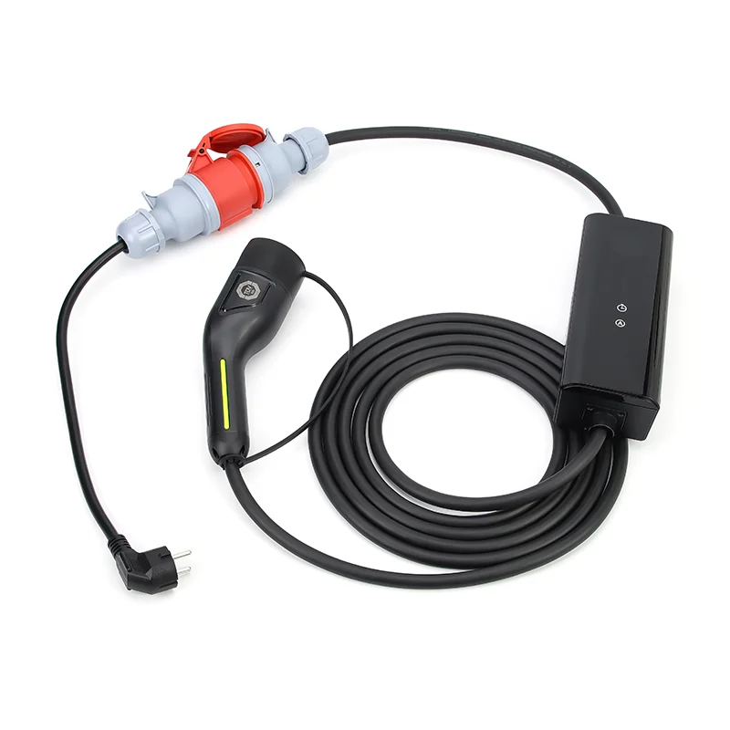

Varmaan pieni tarve mutta hp-pösön mukana ei tullut (aikaisemmin ilmeisesti tuli) sukolaturia vaan pelkkä mode 3 kaapeli niin hommaa samalla 11 kW laturin jonka saa sitten myös voimavirtaan hallilla, mökillä tai kaverilla. Vanha sukolaturi löytyy mutta se on type 1 kiinteällä johdolla, toki siihen saisi ehkä adapterin mutta se on sitten hidas. Kotona on Defa.
edit: ja 11 kW on jonkinverran future proof kun seuraava autokin on todennäköisesti sähkäri...
Kyllähän sen voimavirtalaturin voi adapterilla kytkeä myös sukoon. Järkevää tietysti samalla rajoittaa latausvirtaa.

Tarvetta olisi saada Teslalle kotilaturi, vaatimuksena lähinnä että olisi "reissumallinen" 11kw voimavirtalaturi niin voi samaa käyttää kotona ja mökillä. Vaihtoehtoina taitaa olla a) halvin mahdollinen (esim aikaisemmin mainittu blaupunkt) + gridio b) go-e
Onnistuuko tuossa gridio vaihtoehdossa amppeereiden säätö auton päästä? Eli että ei tarvitsisi mennä mihinkään laturille roplaamaan jos haluaakin laittaa yöksi vaikka 8A:lla latautumaan? Go-e kaipaisi kaveriksi tietysti 5m type2 kaapelia, onko näissä jotain merkkejä mitä kannattaa välttää vai kaikki samaa tavaraa?
Jos autosta voi säätää latausvirtaa, niin ei latauslaite sitä estä. Tietenkään yli latauslaitteen maksimin ei ota.
Niin Teslasta itsessään voi säätää ampeerit, mutta ihan heti ei löytänyt tukeeko GridIO näiden säätöä älykkäästi? Eli että dummylaturi olisi aina säädettynä täysille, mutta GridIO ymmärtäisi vaikka että klo 01 - 03 välillä saat ladata vain 8An virralla
