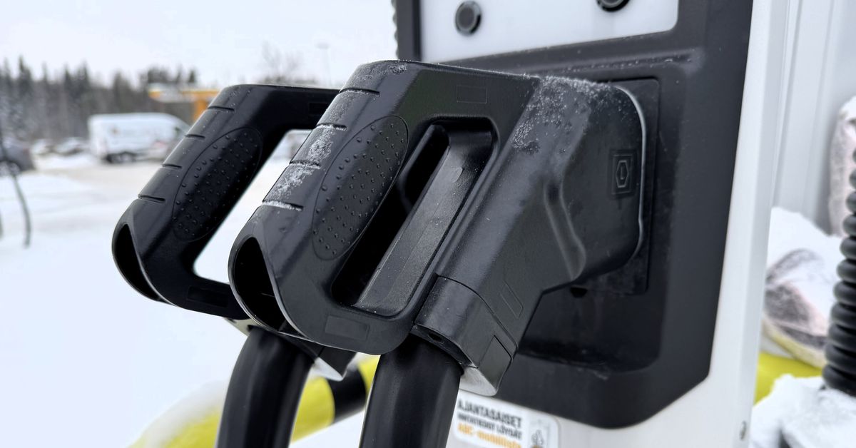

Lauantaina pysähdyimme Forssan autoskeidaalle lataamaan. Ensin apsille kun sen äpillä oli aiemmin lataus onnistunut. Auto ruutuun, lataus päälle ja piuha autoon, mitään ei tapahdu, laturi kertoo ettei juttele auton kanssa. Pari yritystä myöhemmin siirtyminen naapuriin Nesteen tolpalle, äppi oli tankkauksia varten ollut aiemmin. Saman näköinen Kempowerin laturi ja sama toiminta eli ei yhteyttä autoon, ei latausta. Vierestä löytyi onneksi vielä Helenin laturi joka lopulta suostui virtaa luovuttamaan kunhan taas sai yhden äpin lisää tunkattua.
Olisko auton vika jos useampi laturi ei toimi? Mikä auto?
-23 shitröään ëC4
Ootko kokeillut "nostaa" pistoolista latausta aloitellessa? Joissain autoissa pistoolin paino vetää pistoolia alaspäin siten ettei kättely onnistu mutta kun vähän nostaa pistoolia alapäästä niin saa paremman kontaktin. Kun kättely on tehty niin pistooli lukittuu eikä tarvitse enään pitää kiinni siitä.
Kannattaa ainakin kokeilla.
Yleensä tuollainen "ei yhteyttä autoon" virhe tarkoittaa ettei latausjohto ollut jämäkästi pistokkeessa. Jossain tapauksesa auton elektroniikka voi olla sekaisin, ja vaatii 12v akun johdon irroituksen hetkeksi ennen uusinta-yritystä.
Tuli kokeiltua roikuttua kahvassa eri asennoissa molemmilla ei toimimattomilla latureilla. Päin vittua suunniteltu koko lataushomma jos pitää äppien lisäksi tanssia sadetanssi ja tehdä salainen kädenpuristus että homma toimisi. Tietenkin hyvää bisnestä kahvantekijälle jos kahvat kulahtaa 14päivässä(nesteen laturi avattu 13.12.24) siihen kuntoon etteivät enää toimi... Vaikka auto on -23 mallia niin ostettiin uutena(50km mittarissa ennen meidän koeajoa) ja ajettu nyt 3kk ja 8000km niin ei pitäisi olla latausportti loppuunajettu.
Ootko sitikkaryhmässä jäsenenä, onko muilla samoja kokemuksia ë-citikoista kempowereilla?
Siintomaa on myös noita pistooleja pidellyt ennen lataustapahtuman alkua ainakin Toyotassa ja joissakin muissa malleissa (ihan uusia autoja, joten ei ole mistään kulumisesta kiinni) Jotkut autot tykkäävät myös siitä, että ensin aloitetaan lataus sovelluksesta ja sitten vasta tökätään kiinni autoon.
Jos ei ole kyse tuosta, niin itse ainakin soittaisin aina laturin ylläpitäjälle jos lataus ei käynnisty. Ei noista virhetilanteista ole mitään järkeä olla raportoimatta jos/kun itse on parhaansa tehnyt. Sillähän sitä painetta tulee korjata tilanne (on vika sitten autossa tai laturissa, mutta laturin omistaja ainakin näkee enemmän dataa asiasta heti).
Enpä olekaan omalla autollani koskaan joutunut sadetansseja tekemään. Jos on toistuvaa vie auto korjaamolle.

Kyllähän tuo CCS2 liitin on huonosti suunniteltu ja mielettömän suuri möhkö. Ois alunperin pitänyt tehdä type2 liittimeen riittävän suuret pinnit.
Tuo ccs2 on siksi niin iso kun se on "samantein" suunniteltu isoille tehoille. Kyllähän se perus type2 riittää 150kW dc lataukselle, mutta kyllähän se type2 liitin olisi melko typerä möhkö kotilatauksessa jos se olisi mitoitettu 350kW teholle.
Tuo ccs2 on siis kompromissi, mutta mun mielestä ihan järkevä sellainen.
Nyt jäi epäselväksi että auttoiko "sadetanssit"? Eli saitko toimimaan jotenkin?
Nacsissa ei ole erillisiä dc pinnejä.
Nacs taas ei ei kykene kaksvaiheisena samaan tehoon kuin kolmivaiheinen CCS 1 & CCS 2, mut riittää jenkkilän infralle.
Nacs on toki elegantti design mutta se on euroopassa ja varsinkin pohjoismaissa huomattavasti vähemmän käyttökelpoisempi ainoana liittimenä toisin kuin jenkeissä, joissa 1-vaiheinen(tai "2-vaiheinen" vaiheiden välistä) on yleisin tapa siirtää sähköä kotitalouksissa.
Ccs:n dc-osahan on likimain saman kokoinen kuin nacs, mutta euroopassa tarvittaisiin lisäksi joka tapauksessa 3xL+N+PE joten ccs combo keksittiin.
On siinä DC osassa aika oleellinen ero kaapelin osalta. 55mm2 (NACS) vs 95mm2(CCS2) poikkipinta-ala.
