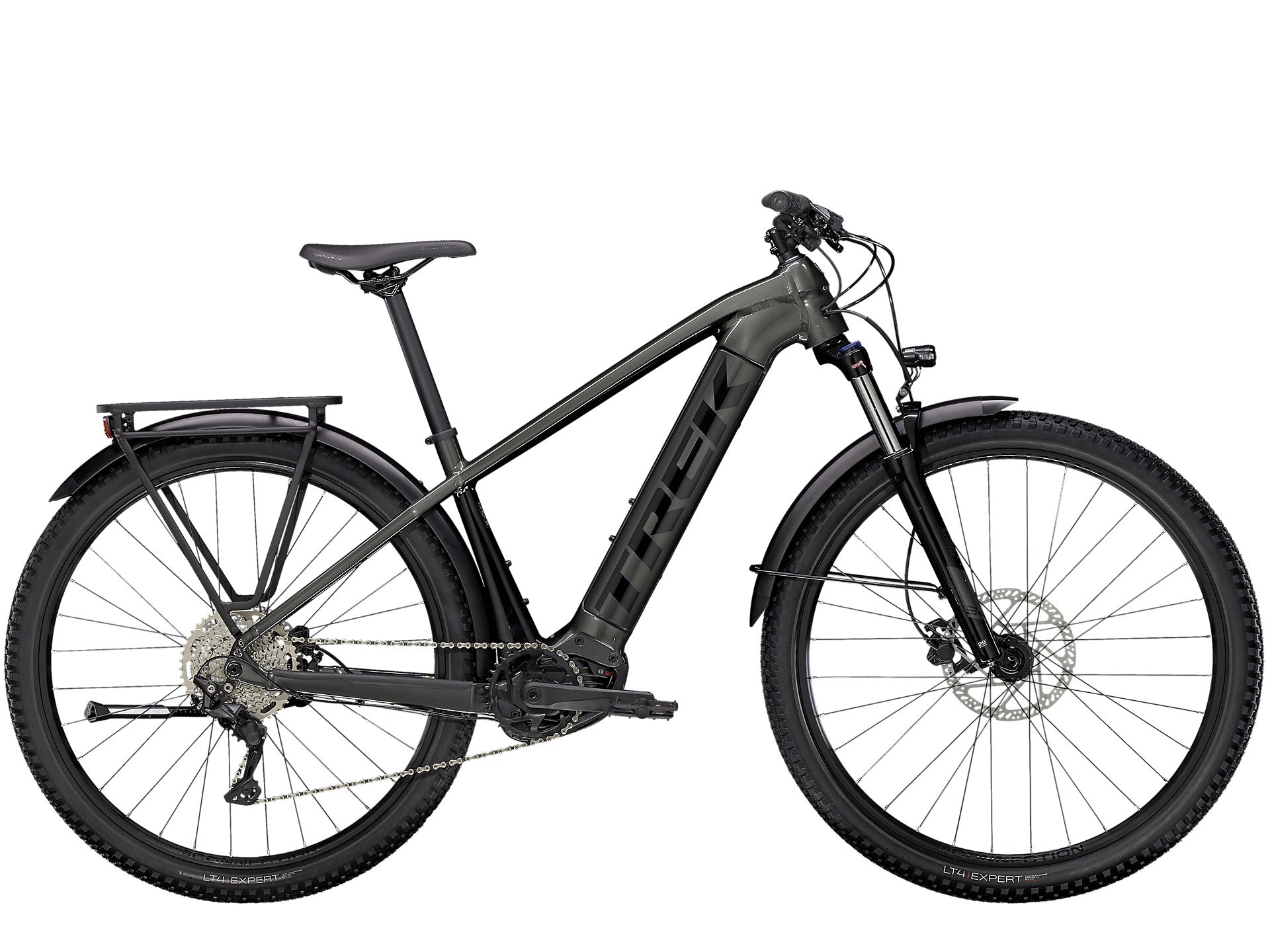

Miten tällainen perus kaupunkiajoon?
Tuo painoa on kyllä melko paljon, 25kg. Ehkä vähän citympi tia hybridimpi olis kiva. Joku pitäis kattella kuitenkin.
