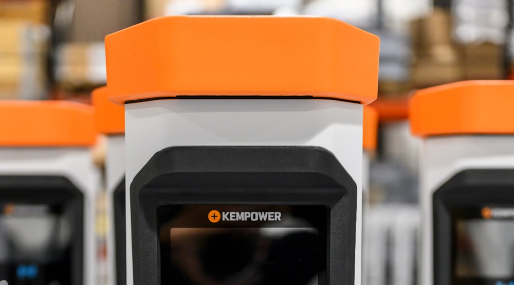

Kempower reagoi markkinaan ja laittaa NACS liittimet mukaan satelliitteihin uudella mantereella. :tup:
