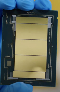

toki sekin, ja et 8core @ 150W++ 70mm^2 :kahvi: kun joku 500W Xeon-mallit hieman muhkumpia. Alla kuvassa myös muutakin tietenkin kuin vain "ytimiä".
En muista paljonko 7800X3D mahtoikaan viedä jossain Cine R23, mutta Zen5 9700X viilailtuna n. 155W 5,55GHz. Voiskin kattoa millä wateilla nykäsee loopilla lämmöt satkuun Cinessä, mut tuskin päästään ees 200W asti korkkaamattomalla.
