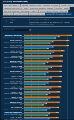

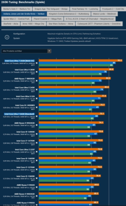

Uskomatonta mutta tekisi mieli siirtyä AMD:n leiriin kun se ilmeisesti dominoi suorituskyvyssä peleissä.
Nykyinen on ikivanha 9900K, pärjääköhän alla olevalla yhtä kauan :D
Mites tuo emolevy, pärjääkö tuolla ja onko mitään kellotusvaraa vaikken AMD:tä osaakaan kellotella ainakaan vielä.
katso liitettä 1554629
katso liitettä 1554628
katso liitettä 1554627
Riippunee tietty miltä kantilta asiaa tarkastelee ja kiinnostaako hieroa, varmaan jossain 1.300V puitteissa on maksimijännite millä noita Inteleitä kannattaa kiusailla. Tuntuu hieman ettei yksikään taho ole testannut minimijännitettä jolla vaikkapa tuo P-ytimien 5,4GHz all-core taajuus saavutetaan, että missä haitarissa tuuppaa kulkemaan.
Tuleva 9600X3D voikin sisältää kiukkua myös, vaikka vähemmän ytimiä. En nyt muista lonkalta, mutta saattoipi olla että 5600x3d taajuudet olivat myös ylemmät kuin 5800x3d osalta.
