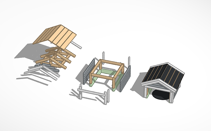

Kuinka suuri puuvaja on? Ohjeissa mainitaan, että saarekkeen pitää olla alle 6m x 6m tai muuten leikkuri ei tunnista sitä saarekkeeksi ja jää kiertämään.
