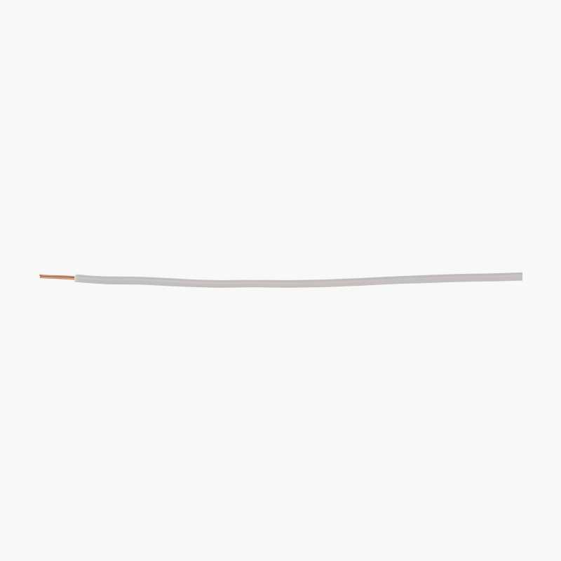

grimsholm green premium kaapelia on myynnissä jokapuolella. Onko kellään siitä pahaa sanaa sanottavana?
