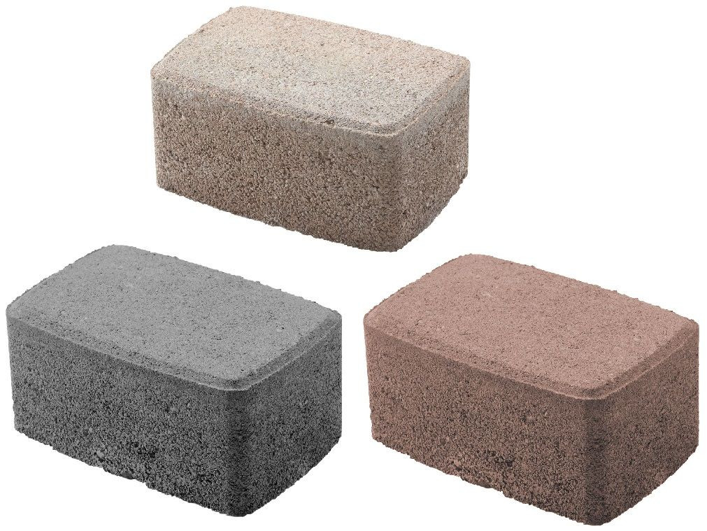

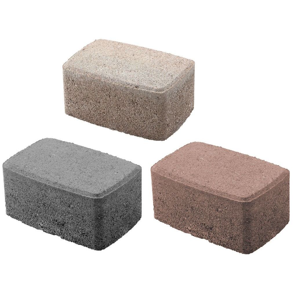

Tunnistaako kukaan mitä kiviä/harkkoja/tiiliä tässä on käytetty liimapuulevyjen välissä? Kuva Puuilon liimapuulevyjainoksesta.
Jotain perus pihakiviä? Tyyliin:
Vois olla jotain tuommoisia. Lähteeköhän tuommoisista paljon kivipölyä eli murenevatko helposti jos sisustuksessa käyttää?
Nuo voi varmaan vielä vetäistä jollain kiviainekselle tarkoitetulla lakalla tms. jos haluaa, ettei mitään pölyjä irtoile myöhemminkään vaikka siirrellessä.
