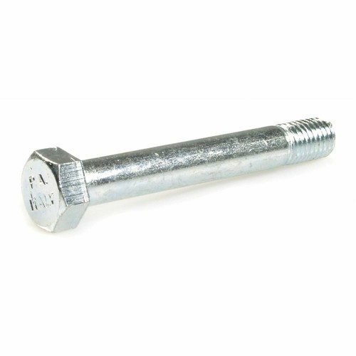

Perkele. Taitaa M9-pulttikoko olla juuri se epätavallinen, harvinainen. Tarvis 2 kpl kuvan kaltaisia, missä kierteettömän osan pituus ihanteellisimmillaan 5 cm (4,5-6 min-max). Kierteetön osa ei saa olla kapeampi kuin kierteinen. Olisi helpoin ja ehkä paras ratkaisu, ettei kattoon asennettavassa leuanvetotangossa olisi kiertymisvälysvaraa. Kuvassa alkuperäiset ovat ~7,9 mm, millä tanko liikkuu ja pakista löytyi yksi muuten ihanteellinen, mutta millin liian paksu, eli vissiin M10. Itse leuanvetotangon läpivientireiät, mitä en nyt ainakaan heti alkuun viitsis porailla isommaks, on joku 8,9 mm.
edit: Toistaiseksi ainut hitti 20 min etsimisellä, mikä näyttäis täyttävän speksit. Ei kyllä viitsis maksaa 20 € plus postit kahdesta pultista:
edit2: Siinä olis hyvä hitti, mutta en taida viitsiä maksaa tuota 23 € posteineen, joten voi olla, että tässä pitää suostua vaan poraamaan noita reikiä isommiksi:
No nyt tuli jytky. Varmistan vielä ennen tilaamista, että tarkoitetaanko tuolla paksuuden jälkeen tulevalla pituudella (tässä M9/65) tavallisesti varsiosan pituutta (mm), pois lukien kanta, ja tässä tapauksessa varmaankin tuon kierteettömän ja kierteisen osan yhteispituus? Jos näin on, niin kuvan perusteella kierteetön pituus näyttää noin 5-5,5 senttiseltä:
Tilasin noita joka tapauksessa jo 2 kpl. Noista ei koskaan tiedä jos toi ilmainen toimitus vaikka vahinko ja kohta vaihtuisi maksulliseksi.
edit4: Menihän tuohon vielä 6 euroa lisää, kun piti tilata mutterit. Huomasin vasta pulttien tilaamisen jälkeen, että niissä tuskin tuli muttereita mukana, kun olivat jotain skootterin varaosapultteja. Oli kyllä elämäni kalleimmat 2 pulttia ja mutteria.

Onkos tarkoitus, että tuollaiselle M8-kiila-ankkurille kuuluu porata 8 mm -reikä? Aloin laittamaan tulpille aiemmin porattuihin 8 mm reikiin, niin saa melko kovaa paukuttaa vasaralla, että menee reikään. Riittäiskö noi pitämään paikalla vähän isompi 9 mm reikä, jotta olis vähän paremmat mahdollisuudet saada noi ehkä tarvittaessa tulevaisuudessa poiskin? Ankkurin paksuin kohta lähemmäs 8,9 mm ja näyttää siltä, että tuo kyllä leviää vähintään 11 milliin. Kiinni tulee 55"-telkka, tulevaisuudessa maks. 65 ".
Tulpilla seinässä ollut telkan seinäteline valahti tässä kesän aikana kiertymällä sivulle. Ehkä nämä korkeat lämpötilat ja kosteudet pehmittivät tuota sisäseinämaalia riittävästi. Ja kyllähän nuo tulpat luistaa kovemmin kiristyksissä.
edit: Voisiko jopa laittaa 10 mm reikään, niin, että pelittää, eikä mitään tipu/irtoa/katkea tarkoituksetta? Tuo 8,84 mm on tuosta ankkurin levikkeen kuplanystyjen kohdalta.
Mitä jos vetäisit betoniruuveilla? Niitä oon itse käyttänyt tvn kiinnitykseen. Saa hyvin paikalleen ja irti kun suoraan hylsyllä voi kiristää. Mulla tais olla 6mm versiot mutta niistä saa myös 8mm versioita jotka käy tuohon reikään.
