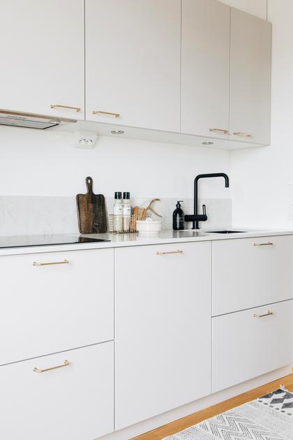

Lieden, vesipisteen ja jääkaapin pitäisi olla lähellä toisiaan, jotta keittiössä on helppo työskennellä. Näissä molemmissa liesi on kaukana. Kuivauskaapin arvon huomaa ehkä vasta, kun sitä ei enää ole. Näistä syistä piirtäisin vielä kokonaan uusiksi. Sinänsä paremman puoliskon näkemykselle kannattaa antaa paljon arvoa.
Tuossa lisää vinkkejä
Hyvä artikkeli. Olen noita suunnitteluartikkeleita jonkinverran lukenut juuri noitten mittojen takia. Monissa puhutaan "keittiökolmiosta" jääkaapin, tiskialtaan ja lieden välillä. Olen molemmissa suunnitelmissani tehnyt tuon kolmion eikä nuo nyt mielestäni liian kaukana toisistaan ole.
