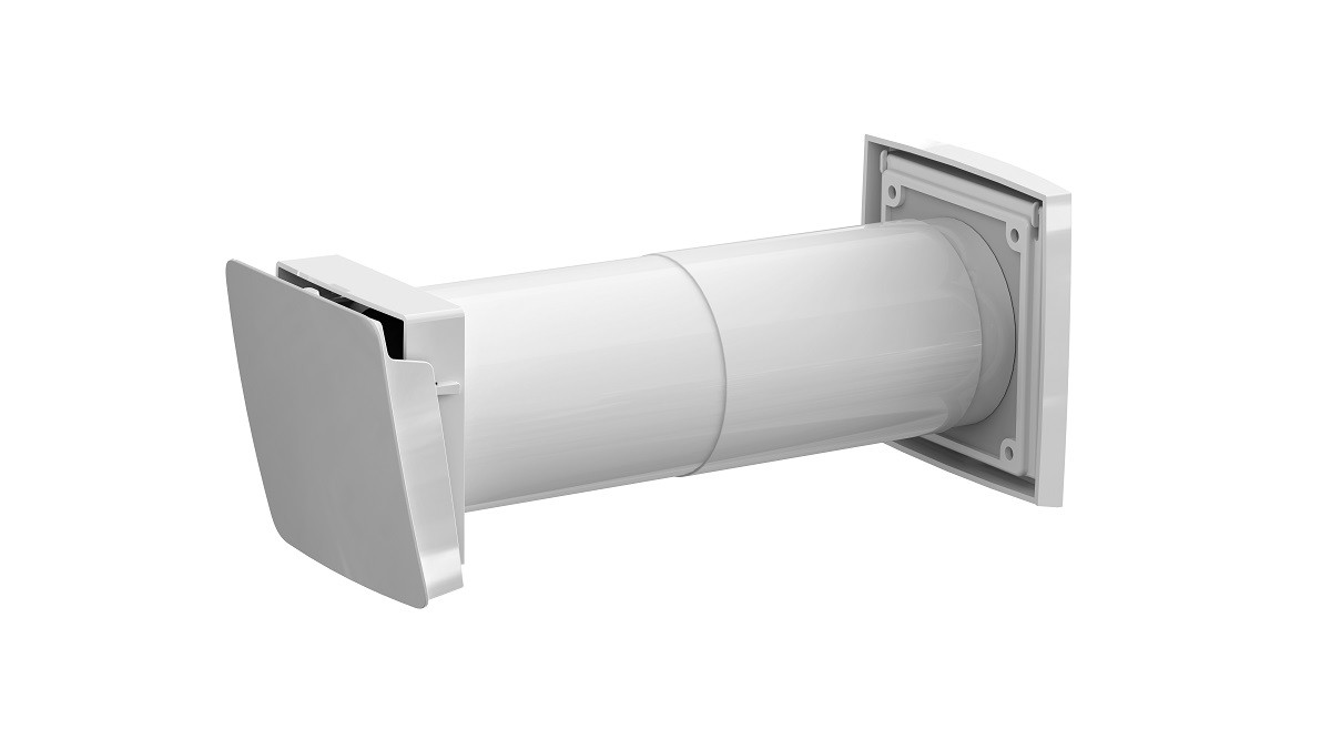

Noitten korvausilmaventtiilien asennus ei mitää kummallista ole. Mutta ihmetyttää, että eikö tuota putken / seinän välistä rakoa tiivistetä mitenkään? Eikös siitä kosteus yms pääse rakenteisiin?
Esim. Videoissakin suoraan lättäsevät sen ulkoritilän vaan siihen. Liimaa / silikonia laittavat vaan että ritilä kiinnittyy.
En ole rakennusmies mutta veikkaan että tiivistäminen on turhan kanssa koska ulkorakenteissa kuitenkin pitää ilman kiertää ja liikkua. Ei se kosteus ole pahasta jos ilma kiertää ja kuivaa.

Joo ei se tossa kohtaa mitää haittaa, se onkin sitten toinen juttu miten se on tuulensuojaan tiivistynyt.

Eli mieluiten tiivistää sen korvausilmaventtiilin asennusreiän raon sisältä että ulkoa (ettei kosteus pääse sinne rakenteisiin)? Itseni mielestä tekisin niin ainakin, vaikka polyuretaani vaaholla.. tai milläs muulla?

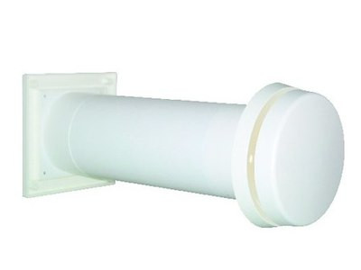

En tiedä onko tämä sopiva ketju, vai meniskö ilmanvaihdon puolelle. Mutta onko suositeltavissa hyviä korvausilmaventtiilejä? Täällä ihan lapin pohjois osissa asustellaan nääs.
Tuollaisia katsellut hieman kun tarjouksessa olisi, säätyisi itsekseen. Ei tollasista ole kokemusta toki ollenkaan.. mutta pystyy säätämään kuulemma niin, ettei mene talvellakaan täysin kiinni. Vai onko parempi ihan perinteinen, ilman mitään tuollasia hienouksia?
taikka tällänen, monessa paikkaa myynnissä?
Onko koneellinen poistoilma ? ajatus se että ilmanvaihto teho(kokonais määrä) on koneella hallittu joten kiinteä , (tosin jos lisää reikiä, niin vanhat säädöt ei ehkä ihan tikissä sen jälkeen, mutta kun vanha rakennus, niin vuotaa, eli jostain se ilma imetään, joten parempi että sieltä mistä halutaan.),
Painovoimaisessa kylmällä ilmanvaihto tuppaa tehostua rankemmin, jolloin automatiikka ei pahitteeksi. ja monesti asukas / lämittäjä haluaa pakasilla vähän tinkiä ilmanvaihdosta. (tuli pesä tarvii korvausilman, mutta sitä tässä ei kai oltu tekemässä)

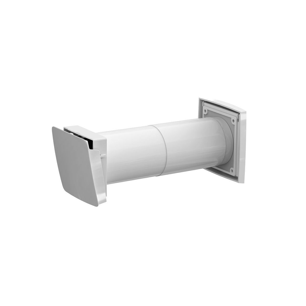

Mulla on noita termostaatillisia Vilpe Wive -venttiileitä ympäri taloa. Toimintavarmoja ja helppoja asentaa, mulla siis ikkunoiden tuuletusluukuissa kun tiilitalon seinien poraaminen ei oo niin yksioikoista.
Se lämpötilan mukaan säätyvä läppä on tarkoituksella epätiivis sitä putkea vasten, joten täysin kiinni se ei koskaan ole.
Jos on siitepölyallergisia tai muille ulkoilman saasteille herkkiä talossa niin sitten jättää sen tötterön vähän pidemmäksi jotta saa nippusiteillä tai letkunkiristinpannalla palasen suodatinkangasta siihen putken päähän.
Tuossa "perinteisessä" versiossa saattanee saada ängettyä sinne ritilän ja putken pään väliin suodattimen mikäli sellaista halajaa.
Ihan painovoimainen ilmanvaihto on ainoastaan. Jostain tuonne nyttenkin tulee ilmaa tarpeeksi takka / leivinuunille, mutta mieluiten haluaisin että tulee "virallista" reittiä pitkin.

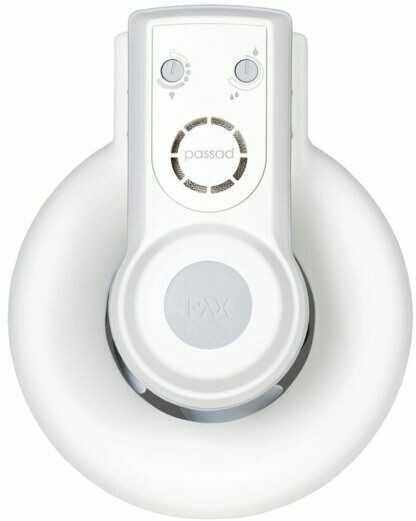

Entä onko kokemuksia, jos kylppäriin laittaisi tälläisen seinään että kosteus poistuisi paremmin?
Tuollainen PAX Passad, en nyt muista onko just tuo 30-malli, löytyy meiltä kylppäristä. Ajaa asiansa kyllä hyvin vrt. tilaan jossa ei koneellista avustusta ole.
Sijoittelua kannattaa miettiä. Meillä vähän pöljästi entisten omistajien asentamana suihkuun nähden vastakkaisella seinällä.
Kuivaisi nopeammin, jos imisi lähempää sitä isointa läträyspaikkaa eikä tarvitsisi vetää ilmaa suihkuseinän yli. Tietysti auttaa myös, kun vetää lastalla seinät ja lattian suihkutteluiden jälkeen.
Tukitoimena kannattaa olla myös ne korvausilma-asiat kondiksessa, ettei vedä esim. viemäristä korvausilmaa jos kylppärin ovi on tiiviimmän puoleinen.
Itellä tuo suihkun vastainen seinä ehkä olisi ainut järkevä paikka mihin saisi laitettua.. muuten liian lähelle suihkua tulee mielestäni. Pitää tutkia vähäse tarkemmin.

Asennusohjeen mukaan pitäis olla (oma) pystysuora iv-kanava ulos tuolla 30-mallilla ja 31-malli sopii seinään siten, että seinän toisella puolella on ulkoilma.
Saman kysymyksen kanssa pohdin mökillä. Remppamies ja sähkäri suositteli Paxia, joten sellainen tuli kattoon. 90 kulma ja reilu metrin kanava ulos. Puhaltimeksi otin Pax Caliman. Ulkoasu vähän modernimpi ja saa ohjelmoitua tarkemmin äpin kautta. Vielä ei ole käyttökokemuksia, kun remppa on kesken. Noita puhaltimiahan löytyy parista kympistä ylöspäin, mutta väittivät Paxin olevan laatutuote keston ja äänenvoimakkuuden suhteen. Korvausilma tulee kylppärin lasioven alta.
