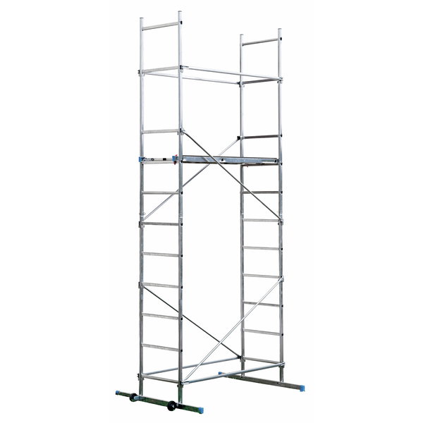

Tuo on paras tikas, joka soveltuu moneen käyttöön. Tuota tikasta myydään monilla nimillä ja pituuksilla. Joihinkin saa kaikenlaisia lisävarusteita, luultavasti käyvät muihinkin merkeihin. Waku merkkisiä on meillä töissä käytössä.
Vaikuttavat kyllä päteviltä, mutta noilla hinnoilla saa tosissaan vaihtaa lamppuja ja pestä ikkunoita että käyttötuntia kohden pysyy järkevissä hinnoissa, varsinkin kun pitää ottaa isompi malli.

No onhan tikkaille muutenkin käyttöä, mutta erikoisempia ei tosiaan ole järkeä ostaa. Onhan noita vuokraamoja kun kaupungissa asun, kunnon välineet edistävät kyllä omaa mielenterveyttä :asif:
Kyl joku pikkuinen teline kantsii vuokraamosta hakea maalaushommiin. Tikkailla karmeeta hommaa. Ei siellä saa kunnolla laskettua pönttöä ja pensseleitäkään käsistä. Säästää ajassa monin verroin ja paljon turvallisempaakin.
Ei kai kukaan normitalossa sisäseiniä tikkailta/telineeltä maalaa :confused: Jatkovarrellisella telalla hoituu lattiatasosta nurkkia jne. yksityiskohtia lukuunottamatta ja pelkkää teippausta varten telineet tuntuvat overkillilta, vaikka eihän noiden vuokraus paljoa maksa. Hankalintahan noissa on kuljetus kun ei ole sopivaa kalustoa, mutta rahallahan siitäkin selviää :cigar2:
Eipä yhden hengen nostinkaan montaa kymppiä maksa kun ei kymmeneen metriin tarvitse päästä :think:
En nyt katsonut mitä tikkaat maksaa, mutta tikkaat EI ole työtaso. Ostin okt:n rappukäytäväprojektiin (lattia - katto n. 5m) ja kun on muutenkin korkeita tiloja tällaiset. Pieni paketti, kulkee henkilöautossa.
Toki lumien sulettua löysin talon nurkalta aitaa vasten toiset samanlaiset..
Kyllähän tuolla mallilla jo 3M yltää mainiosti. Ei noita tikkaita tarvitse, kuin kerran ostaa, niin kestää loppuiän, eikä juuri muita tikkaita välttämättä tarvitsekaan. Kannattaa muita valmistajia katsella, jos on edukkaampia. Omat 6.2M Waku merkkiset ostin 10V sitten 300€ hintaan.
Joo kyllähän sinne ylettää, mutta jos tikkaan ylin askelma on noin parissa metrissä, niin 3,5m työskentelykorkeuteen pääseminen vaatii aika teräksiset hermot pystyäkseen seisomaan toiseksi ylimmällä tikaksella ilman mitään kaidetta tms. tukea :D
Tuollainen 300€ hinta ei sinänsä olisi paha, sääli että hinta on tuplat :sori:
Vaihtoehtoisesti: tee/hanki perinteiset 1.4m korkeat pukit ja niiden päälle esim. tikkaasi (1-2kpl viereikkäin)+ joku 12mm vaneri päälle.
Ennen maalareilla oli noissa metalliset pukit leveyttäkin vain 300mm, joissa sisäkkäisillä putkilla säädetään jalkojen korkoa.
