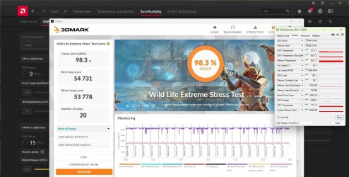

Molemmat kortit vakailla asetuksilla näyttää erot olevan joka testissä noin 2.5-3% Taichin hyväksi.
Tässä taas kaikki irti asetuksilla

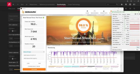

Jäi tuossa pyörimään kun lähdin muuta touhuamaan. Vähän reilu 1,5h oli pyörinyt 2800fast ilman virheitä.
Edit. Tasaisenapa tuo näkyy pysyvän ja kulkevan tämäkin kortti ainakin tuon 2814 fast.
