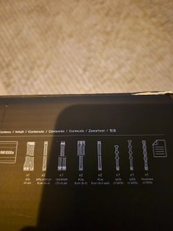

Ostin rx 9070 xt taichin. Ongelmana on se että minulla ei ole 3 PCIe paikkaa virtalähteessä vapaana vaan ainoastaan kaksi paikkaa. Pitääkö ostaa uusi virtalähde? Psu on Corsair rm750e
gigantilla satkun pintaan ollut Asus Prime 850W, laita vaikka sellainen jos poweris on vanhempaa kuin PCIe 3.0?

Siinä 12pin liittimessä on 2 PCIe liitintä toisessa päässä. Pitää ilmeisesti hankkia 12VHPWR kaapeli?
siis sulla on corsairin kaapeli, jossa toisessa päässä kaksi pci-e ja toisessa päässä näyttikseen sopiva pää?
Edit: kuten mainittu pitäisi olla myös toi yhtenäinen kaapeli.
