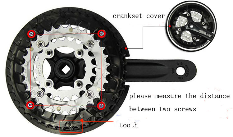

Mun 2013 vuonna bikediscountista ostamaani Radon team 5.0 pyörän polkimeen on nähtävästi melko isokin halkeema. Pyörällä on kilometrejä takana melko hyvä määrä ja polkimet on muutenkin hieman kuluneet. Onkohan järkevintä vaihtaa koko eturatas kaikkine osineen samalla varsinkin kun pyörän ainoa ärsyttävä ominaisuus on ketjujen suojuksen puuttuminen edestä. Minkä hintaisia noi suurinpiirtein on?
Polkimia saa biltemasta neljällä eurolla. Ketjusuojuksista saattaa joutua pulittamaan 8 euroa. Kampisarja on aika paljon kalliimpi verratuna näiden yhteishintaan.
Ei tuohon nykyiseen eturattaaseen saa mitenkään kiinni. Tai siis näin ainakin kahden eri pyöränhuoltofirman mukaan mistä olen kysynyt.

Jos se on SRAM niin silloin esim. Ketjusuoja BA 42-44h (valitse oikea koko) ja jos shimano niin melkein mikä vain käy.
Imgur
Tuon näköinen. Ärsyttänyt tuo jo vuosia niin hienoa kyllä jos vihdoin saisi poistettua tuon ongelman :lol: Joskus aiemminkin täällä kysynyt ja muutamasta liikkeestä tosiaan kysynyt ja ne on sanoneet ettei ole mahdollista.

Tuohon ei saa ketjun suojaa. Etuvaihtaja jo tekee mahdottomaksi.

Onkohan tuohon mahdollista vaihtaa osia sen verran, että saisi? Mitähän kaikkea silloin pitäisi vaihtaa?
Haetko siis sellaista ketujusuojaa mikä ylettää taaksepäin pitemmän matkaa, vai haluatko ettei lahkeet pääse raapimaan rattaaseen? En jaksanut etsiä aikaisempia viestejä, että mitä haet, mutta eikös tälläisen saisi kiinni niin et vaihtamakin mahtuu toimimaan? Jos siis haluat lahkeiden repeämisistä eroon?
Ei tarvitse mennä pidempää matkaa taaksepäin vaan juurikin estää tuo lahkeiden repeäminen. Tuollaisia ei vaan taida saada mitenkään kiinni tuohon minun nykyiseen. 2378 viestissä kuva. Enkä tiedä mitä kaikkea pitäisi uusia, että tuollaisen saisi.
Niin kauan kuin itse muistan, niin eikös tollasia oo saanut kolmella eturattaallakin oleviin kampiin kiinni? Tulee siis noitten neljän pultin alle millä ratas kiinni? Kuva vaan että niitä saa useammalla rattaalla oleviin. Mitkä kammet sulla on?

Ei mitään hajua mitkä kammet noi on. Noiden pulttien altako pitäisi tulla noiden ruuvien esiin? Mielestäni tuollaisia ruuveja meinaan ei mistään löydy. Myöskin kahdesta eri pyöränhuoltoliikkeestä ja täältä monesti on sanottu ettei saa niin siinäkin mielessä epäilyttää ettei tuohon oikeasti saa mitenkään.
Paappa nyt edes pyörän malli ja merkki niin voi kaivaa mitkä kammet siinä on.
Noihin ei tosiaan saa mitään kiinni, mutta tuon isomman rattaan vaihtamalla vois saadakin.
Noi rattaat nyt ei paljoa maksa.
Radon zr team 5.0 vuodelta 2013. Bike Discountista tilattu.
Shimano Chain Guard 44T, for Alivio FC-M430, M431, Acera M391 Chainset Y1M098250 4524667583080 | eBay
Tuo käy juuri sinun kampiisi, shimano fc-m430.
Edit. Luulis kyllä jos juuri noihin kampiin tuo ketjusuoja on, että kävis. Ei vaan reiät natsaa jotenkin.
Nuo neljä pulttia mitkä näkyy tuossa sivussa, niin niitten kohdalta kun menet pari senttiä rattaan ulkoreunaan päin, näkyy nuo pyöreät kohdat, niin Kokeilehan peruuttaa jollain pienellä tikulla, neulalla ym meneekö läpi, jos ne reiät on vaan paskaa täynnä?
Täytyy testata kun pääsen pyörän luokse, mutta koitin kännykästä löytyvistä kuvista katsoa jotka on otettu silloin kun pyörä oli juuri ostettu ja kyllä niistäkin näyttäisi, että nuo olisi umpinaiset. Voihan tuossa olla joku valmistus virhekin tmv. ollut. Mistä löysit nuo infot osista? Koitin joskus tutkia mutten löytänyt.
Jos tuohon lähtee osia vaihtamaan niin eikös se riitä, että tuon ylimmän/päällimmäisen vaihtaa ja samalla voisi polkimet ja varren vaihtaa. Onhan noilla ikää jo ja osumaakin on tullut jonkin verran.
RADON Specs 2013 tuolta löyty.
Shimano FC-M430 Kurbelarm - Shimano Logo - links - schwarz ei oo hinnan kiroissa pelkkä kampi.
Ja kun ratasta etin, ni selvis tuokin :D eli on Standard mallia, missä ei reikiä, ja chainguard mallia, mistä nuo reiät löytyvät.
Shimano Alivio FCM430 9 Speed Triple Chainrings | Chain Reaction Cycles
Tuo tosin 44t, eli pääsee vähän kovempaa sit :eek:
Edit: en nyt aivan ottanut selkoa tuleeko tässä tuo chainguard mukana, mutta jos tulee, niin kannattaa ehkä tuollanen vaihtaa, viisaimmat sanokoon jos ei käy. Shimano FC-M4000 Alivio Octalink Chainset | Chain Reaction Cycles
Tulisi kerralla kaikki rattaat uudet eteen, ja suositeltavaahan se ilmeisesti olisi pakka vaihtaa samalla, ja veikkaan ettei 9pakat ole hinnan kiroissa.
