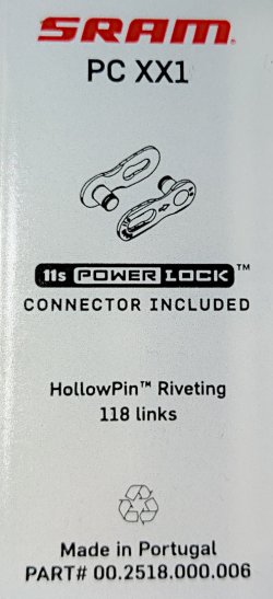

Ketjuista kysymys:
Pyörä: Kona Sutra LTD 2023, 1x11 SRAM. Takana 11-42t, edessä 32t.
Alkuperäinen ketju oli PC1110 joka oli poljettu loppuun nopeasti. Ostin tilalle XX1 ketjun joka on kestänyt oikein hyvin, eikä vieläkään ole venynyt niin että olisi pakko uusia. Tässä vaan olisin muutakin romua tilaamassa niin ajattelin samalla sitten ostaa uuden samanlaisen että on sitten valmiina kun se aika koittaa. Ja niinhän siinä tietenkin kävi että eihän tuota enää myydä, XX1 1x12 Eaglea kyllä tyrkytetään mutta se kun ilmeisesti ei sovi.
Löytyisikö suosituksia tuon tilalle? Todennäköisesti bike-discountista tilaamassa, taikka mahdollisesti bike24.
Vahvistaa taas haaveitani siirtymisestä remmivetoisiin pyöriin.. siinäkin vaan ensimmäinen taistelu käydään Pinionin ja Rohloffin välillä. :)
