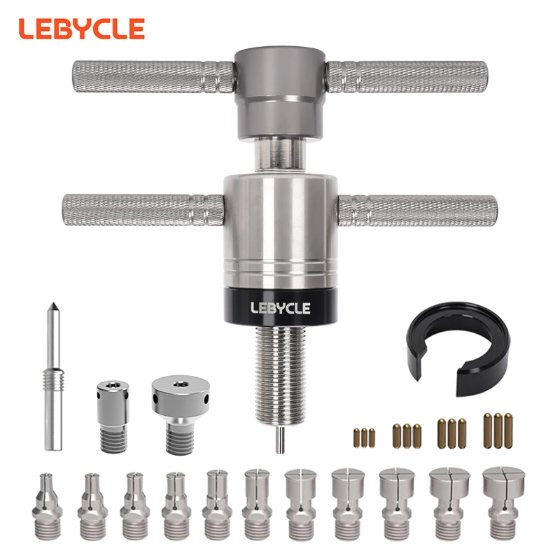

Laakereista puheenolleen. Aliexpressisä on alennukset, niin laitoin tilaukseen uuden laakerin ulosvetäjän, joka pitäis tulla ylihuomenna. Pääsee samantien testaa miten hyvin tää toimii.
Mitä laakeria tällä irti koitetaan? Henkilökohtaisesti pidän massavasarasta tälläisten blind pullereitten kanssa.
Linkusto laakerit. Kyllä itekkin oon hakannu aika paljon laakereita irti, mutta tuntuu hiilari pyörässä todella väärältä.
