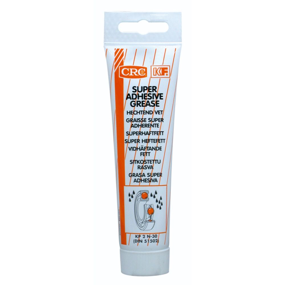

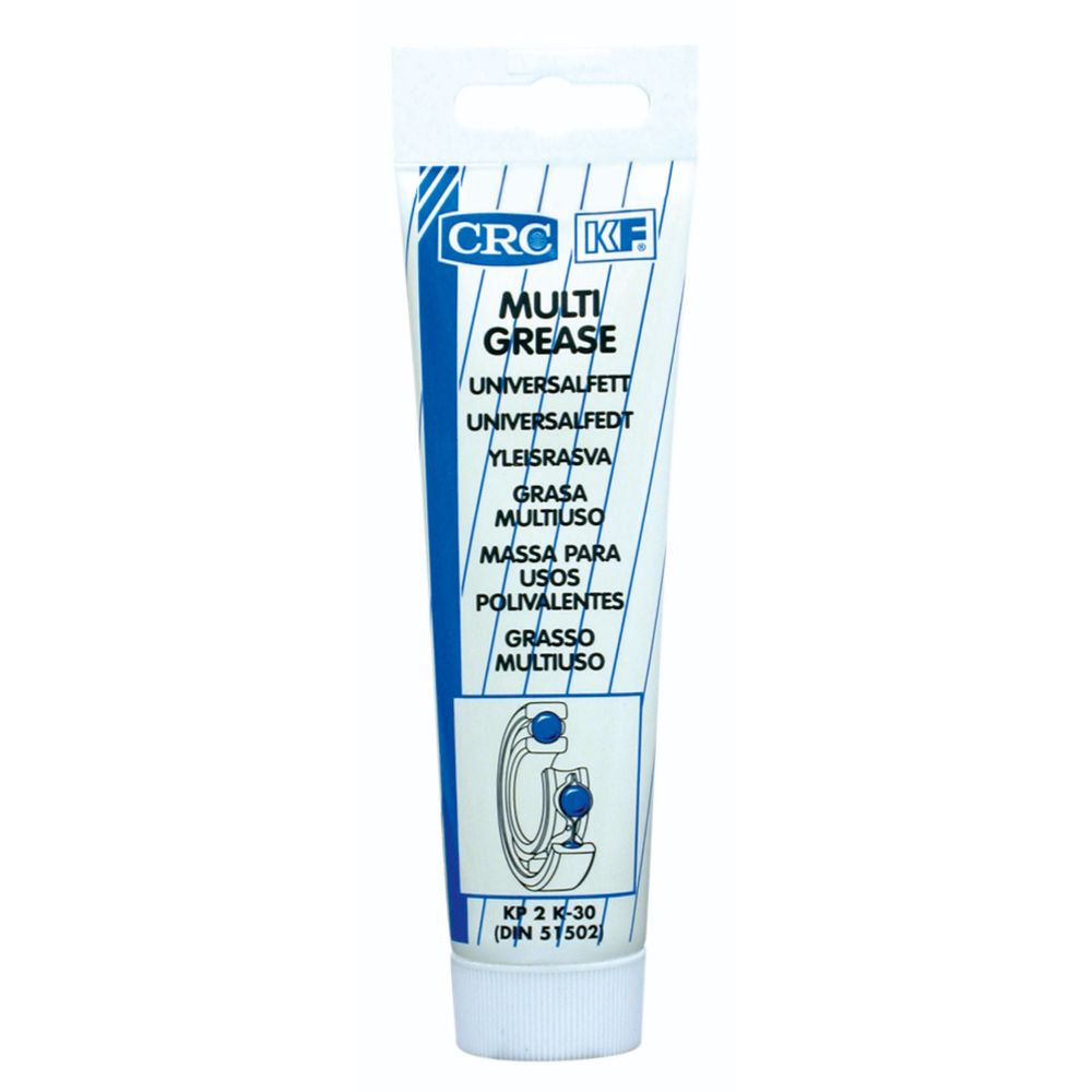

Mahtaako tuo CRC yleisrasva olla hyvä valinta polkupyörän kohteisiin?
Oon käyttäny toista kymmentä vuotta CRC:n vesivaseliinia, tuubiuppoaa sopivasti lidlin rasvaprässiin, josta sitä on helpompi annostella. Ei ihan yhtä helppo ku pensselillä, mutta helpompi.
