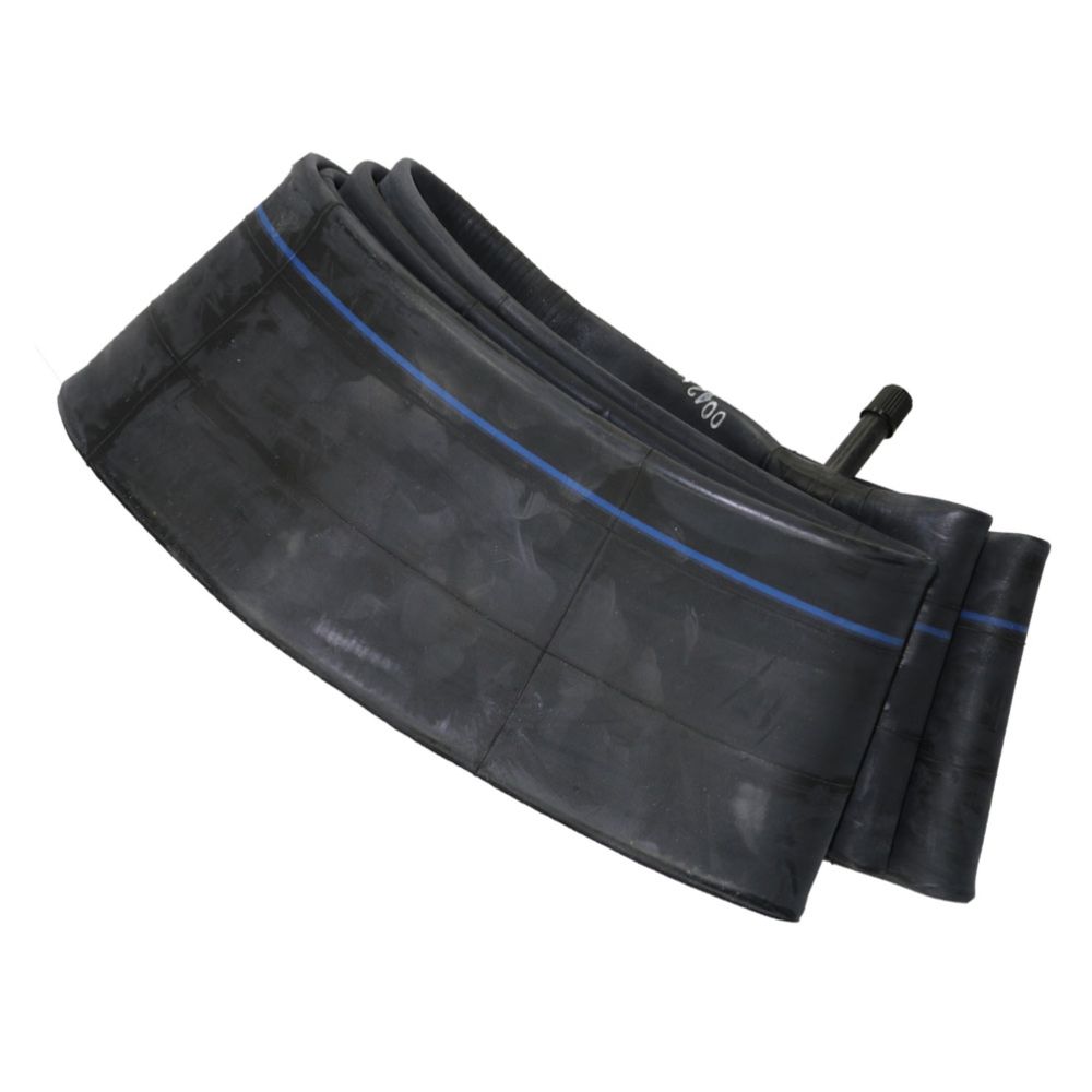

Uusi fatbiken sisärengas, voikohan tuo venttiilin asento olla ihan tarkoituksella tuollainen? Vanteessa reikä on keskellä, eikä meinannut fiksusti istua.
Tuli mieleen josko tuo on joku sivuventtiilimallin rengas, vai onko vaan viturallaan?
Motonetista, Duro-merkkinen kumi
Vanhassa sisärenkaassa venttiili on keskellä.

Ennen kaikkea läskithän tubeloidaan.
Lähtee kilo painosta. :cool:
No ei vaan. En ole sivuventtiilisiä nähnyt ja eihän toi nyt mitään jäykkää tavaraa ole. Sattuu nyt vapaasti täytettynä vaan asettumaan noin.

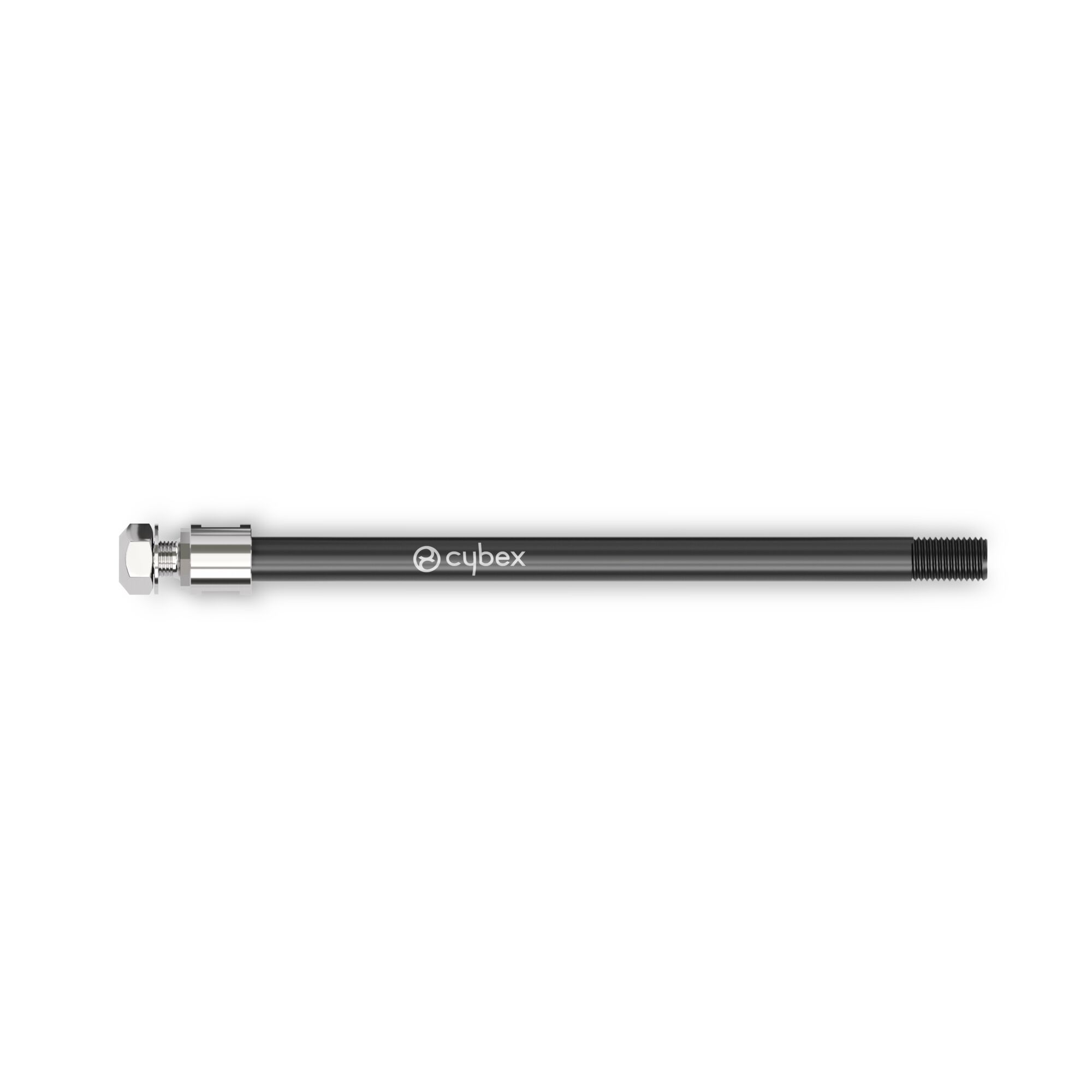

Mikähän läpiakseliadapteri kävisi minulle, jotta saisin lapset kärryssä matkaan?
Kuvassa alkuperäinen akseli (tässä myös sama:XLC läpiakseli (169 mm, M12 x 1.0) - Suomen Urheilupyörä) . Googlen avulla en saanut varmistusta asiaan, niin montaa eri mallia löytyy.
Toisessa kuvassa näkyy kuinka akselin pää jää rungon sisään, joten pitääkö tuo ottaa huomioon/lisätä pituuteen uutta hommattaessa?
Pitäisi ottaa huomioon. Aina saa prikkoja väliin liian pitkällä, mutta minkäs teet lyhkäselle.
Eikös tämän pitäisi käydä
Ainut että ei ole kartionmuotoinen pääty, kai siihen jonkun patentin sais keksittyä jos ei tule sellaista prikkaa mukana?Olisi halvempi kuin Thulen vastaavat. Thulen kartiomallinen näyttää olevan liian lyhyt...
