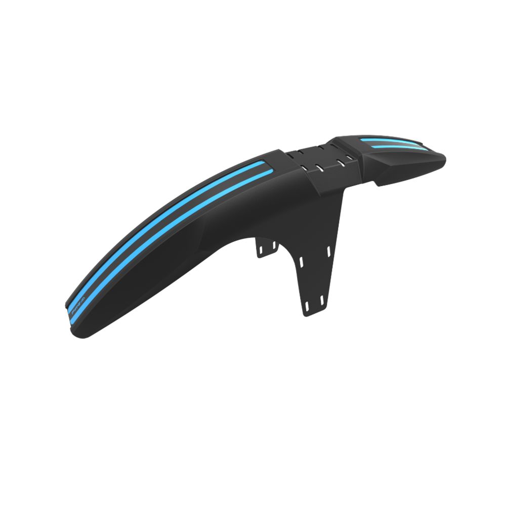

Tuli ostettua Neuron On 6 jossa on RockShox 35 Silver,
yrittänyt etsiä mudguardeja siihen. Onko niin että tämä ei mene siihen?Canyon Mudguard Fox 36/38
Tuskin edes väkivallalla saa sopimaan, tuo on niin muotoiltu Foxin alajaloille ja niissä oleville paineentasausventtiileille.
Esim Mudhugger tai Muckynuts tekee ihan hyviä lokareita (etenkin long mallit), jotka oikeasti suojaakin silmiä, toisin kuin nuo ylihintaiset taitettavat lirpakkeet.
SKS Mudrocker tai Zefal Deflector. Molemmista on eteen ja taakse mallit ja kohtuu hyvä saatavuus kotimaasta. Mudrockeri itsellä käytössä edessä ja on vähä tyylikkäämpi. Isälle on Zefalit edessä ja takana täysjoustossa ja näyttää toimivan rauhallisessa ajossa.

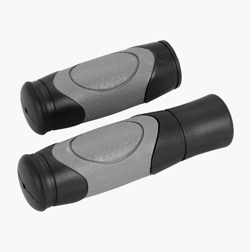

ostin tuollaiset kahvat mutta nehän olikin liian pitkät kun on revo shift vaihtajat, en saa jarrukahvoja ja vaihtajia tarpeeksi sisään että nuo sopisi tankoon, pitääkö ostaa leveämpi tanko?
Kona Kahuna vm 2020 pöllittiin ja tarttisi uuden pyörän tilalle. Omaan käyttöön tuo oli tosi hyvä, toimi kaikilla lenkeillä hyvin (asfaltit, soratiet, hiihtoladut yms helpot metsäreitit) kunhan laitettiin ohjaustankoa korottava lisäpalikka siihen. Onko jotain syytä olla ostamatta uusinta Kona Kahunaa (2022) tilalle? Vaihtoehtoina tuolle parissa liikkeessä tarjottu Trek Marlin 5 ja Cannondale Trail 5.
Ostat semmoset kahvat mitkä on suunniteltu sille vaihtajalle, eli toinen kahva on lyhyempi.
Jos taas pitää olla lukittavat kahvat, niin kyllä niitäkin löytyy oikean pituisena, mutta ei taida biltemassa olla.
En leveämpää tankoa lähtisi ostamaan, koska se vaikuttaa pyörän ohjattavuuteen niin paljon ja silloinkin se vaihtaja menisi turhan kauaksi kahvasta, niin joutuisi kättää aina liikuttamaan vaihteita vaihtaessa.
