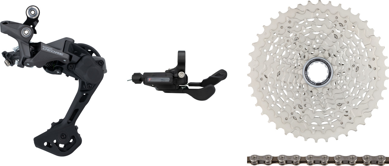

Kysympä täältä kun tietäjiä näytää olevan. Puolisolla on Trek FX 3 Disc ja mielessä olisi mahdollisesti ainakin takavaihtajan ja rataspakan päivitys parempaan. Mitä siinä pitää ottaa huomioon? Pakka on Shimano HG200, 11-36, 9 speed ja takavaihtaja Shimano Alivio M3100.
Lähinnä siis kun Trekissä osat ovat Acera ja Alivio sarjaa ja haluaisin ne päivittää Deoreen, johon olen omassani ollut tyytyväinen, niin toimiiko esim. nuo Aceran liipasimet Deoren vaihtajan kanssa yhteen? En niitä viitsisi vaihtaa ja vaimo tykkää kun niissä näkyy mikä vaihde on. Ja pitääkö pakan päivityksessä ottaa mitään huomioon kun vain katsoo samoilla spekseillä olevan? Lisäksi vaihtajan pitänee olla mallia pitkä häkki, kun tuokin sellainen on.
Vaihtajat ja liipasimet käy ristiin valmistajan sisällä. Pakkaa et väärää saa 9 lehtisenä, ellet kiinasta tilaa.
Ja pitkä häkki juu.
Liipasin muuten määrittää suurelta osin miltä vaihtaminen yleensäkin tuntuu, joten vähän ehkä turhaa se pelkän vaihtajan vaihto.
suoraan vaan joku 1x10/11 upgrade kitti. Kammet toki joutuu tuohon vaihtaa myös.
