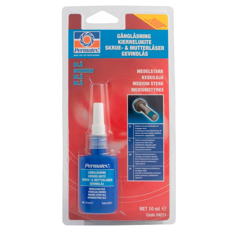

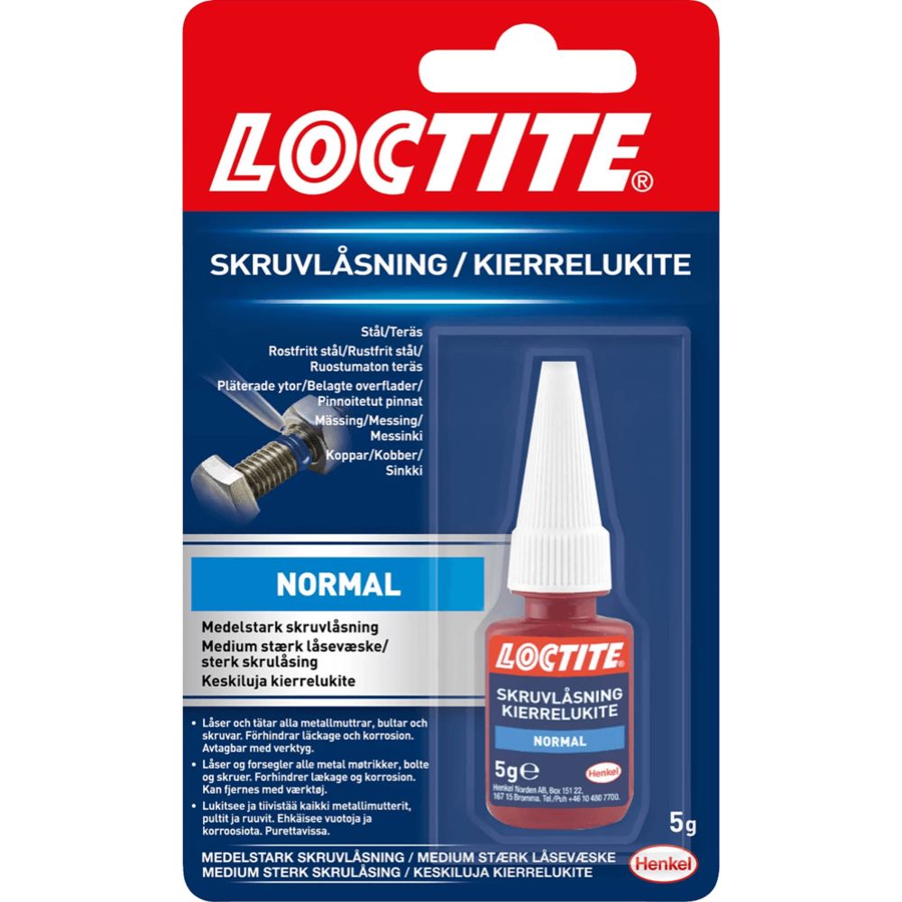

Sähkömaasturista irtosi seisontatuki kesken ajon. Ilmeisesti löystynyt ajan myötä. Kannattaisiko tuossa käyttää kierrelukitetta ettei vastaavaa tapahdu uudestaan? Ja jos niin millaista?
Kannattaa laittaa. Keskiluja lukite riittää, niin saa normaaleilla työkaluilla irtikkin. Kova lukite vaatii lämmityksen, että aukeaa.
Eli esim. Permatexin sininen lukite (punainen on kova), tai Loctite 243.
