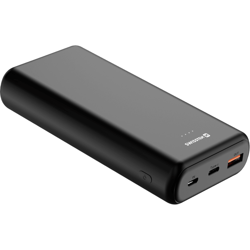

Onko näistä DNA:n Swissten power bankeista kenelläkään kokemuksia?
Käyttönä itkuhälytinkamera, lämmitettävät rukkaset (pilkillä) ja iPhonen lataus, joten kovemmalle teholle ei tarvetta.

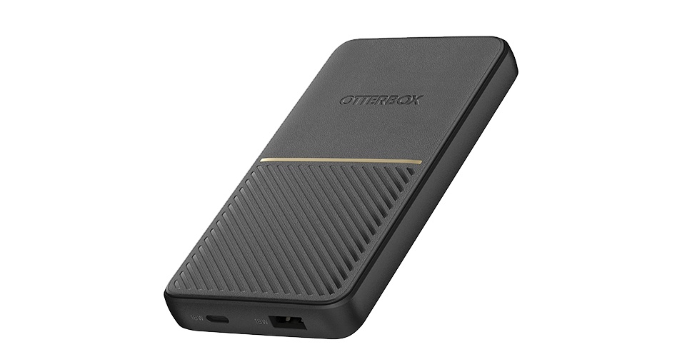

Onko sulla tästä kokemusta?
OtterBox
OtterBox
Minulla on juuri tuollainen, 10 000 mAh.
Tuohan on hyvä laite, joskin ottaisin enemmin 2 x 10 000 kuin yhden 20 000. Jos toinen menee rikki, niin ainakin on toinen sitten käyttöön. Toisaalta jos epäilee, ettei esimerkiksi 100 kilometrin pyöräreissulle paljoa virtaa tarvitse, voi säästää painoa repusta, kun jättää toisen pois. Tuo 20K on aika kookas. Laitteina ei lainkaan huonoja, oma käytössä säännöllisesti ja lataa nopeasti myös Samsung-puhelimia pikalataiksella. Molemmat liitännät lataavat laitteita yhtä aikaa.
USB-C lataa laitteen. Ainoa miinus nuo himmeät valohommelit, tosin senkin kääntää plussaksi kun pääsee pimeään huoneeseen ja laite ei häiritse diskollaan.
Ulkokuori hyväntuntuinen eikä luista kädessä, toisin kuin aiemman käyttämäni metalliset varavirrat Samsungilta.
Käyttöä lähes puoli vuotta. Varavirran latauksen valo ei ole kovin voimakas, joten ei tosiaan näy selkeästi pimeässä saati valoisassa, vaan pitää katsoa läheltä.
Läheltä katsottuna näkee nimittäin hyvin onko latautumassa ja mikä on latauksen tila. Suosittelen.
