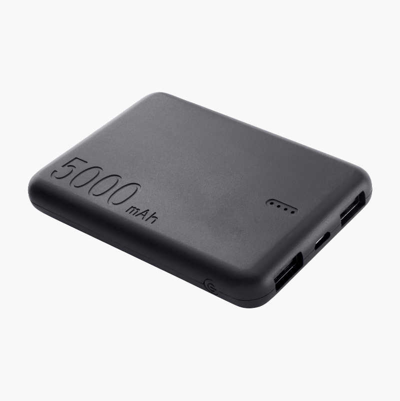

Tulipa ostettua ehkäpä Suomen halvin power bank Biltemasta 5 000 mAh. Biltemasta noin 1 kk sitten. 9,90 euroa.
Varavirtalähde latautuu 2A:lla noin 2 h ja 1A:lla noin 4 h. Ihan parasta se ei ole, mutta toimii. 2A-latausta mikäli yksi portti käytössä, kahdella 1A kumpaankin. Virtalähde on oikein laadukkaasti viimeistelty, mutta 4 000 mAhin puhelimen lataus esim. kymmenestä prosentista sataan ei ihan onnistu vaan se jää n. 90 prosenttiin. 20 prosentista latautuu täyteen. 15 prosentista päästään lähes 95 prosenttiin.
Ottaen huomioon, että tarvitsen varavirtalähdettä vain harvoin, lähinnä muutamia päivämatkoja vuodessa, on tämä asiaansa ajava. Jos ei lataa kahta laitetta kerralla.
Olisikin parempi, jos jo suunnitteluvaiheessa USB-portteja olisi vaikka yksi ja tietty sen säästämisestä porttina olisi USB-c lataukseen.
Mikro on vähän naurun aihe tänä päivänä, mutta menettelee kerran kuukaudessa -tarpeeseen.

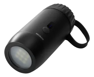

DELTACO PB-Q1002, vesitiivis varavirtalähde, hätävilkku, 15 000 mAh, IP67, musta
Yhteyksien toimiminen kaikkialla on yksi nykyajan välttämättömyyksistä. Tämän takia onkin hyvä varustautua akun loppumiseen kaikkialla. Varavirtalähde on näppärä hätäapu, josta on hyötyä virran ollessa vähissä.
  • PB-Q1002:lla voi ladata jopa kahta eri laitetta, joko USB-A:n tai USB-C:n kautta. Tuote vie muunkin turvallisuuden aivan uudelle tasolle. Varavirtalähteessä on LED-taskulamppu, joka osaa lähettää tarvittaessa hätävilkkua. Latausvirta aina mukana, myös hädän hetkellä.
    Toiminnot:
    • IP67, pöly- ja vesitiivis
    • Lataustason merkkivalo: 25 %, 50 %, 75 %, 100 %
    • LED-taskulamppu, jossa hätävilkku
    • Kapasiteetti: 15 000 mAh, 55,5 Wh
    • Turvatoiminnot:
    Lämpötila-anturi; suojattu ylivirralta, oikosuluilta, ylilatautumiselta ja latauksen purkautumiselta
    • Kennon tyyppi: litiumioni
    • Varavirtalähteen latautumisaika:
    USB-C: ≤5,5 tuntia, kun latausvirtana 5 V / 3 A
    • Virtatulo:
    USB-C DC 5 V / 3 A.
    • Tuloteho: korkeintaan 15 W
    • Virtalähdöt:
    USB-A DC 5 V / 3 A.
    USB-C DC 5 V / 3 A.
    Lähtöteho: korkeintaan 15 W
    • Tarjoaa laitteille virtaa latautumisen aikana
    Mitat (LxSxK): 53 x 53 x 131,15 mm
Edit: Pistin tilaukseen.
