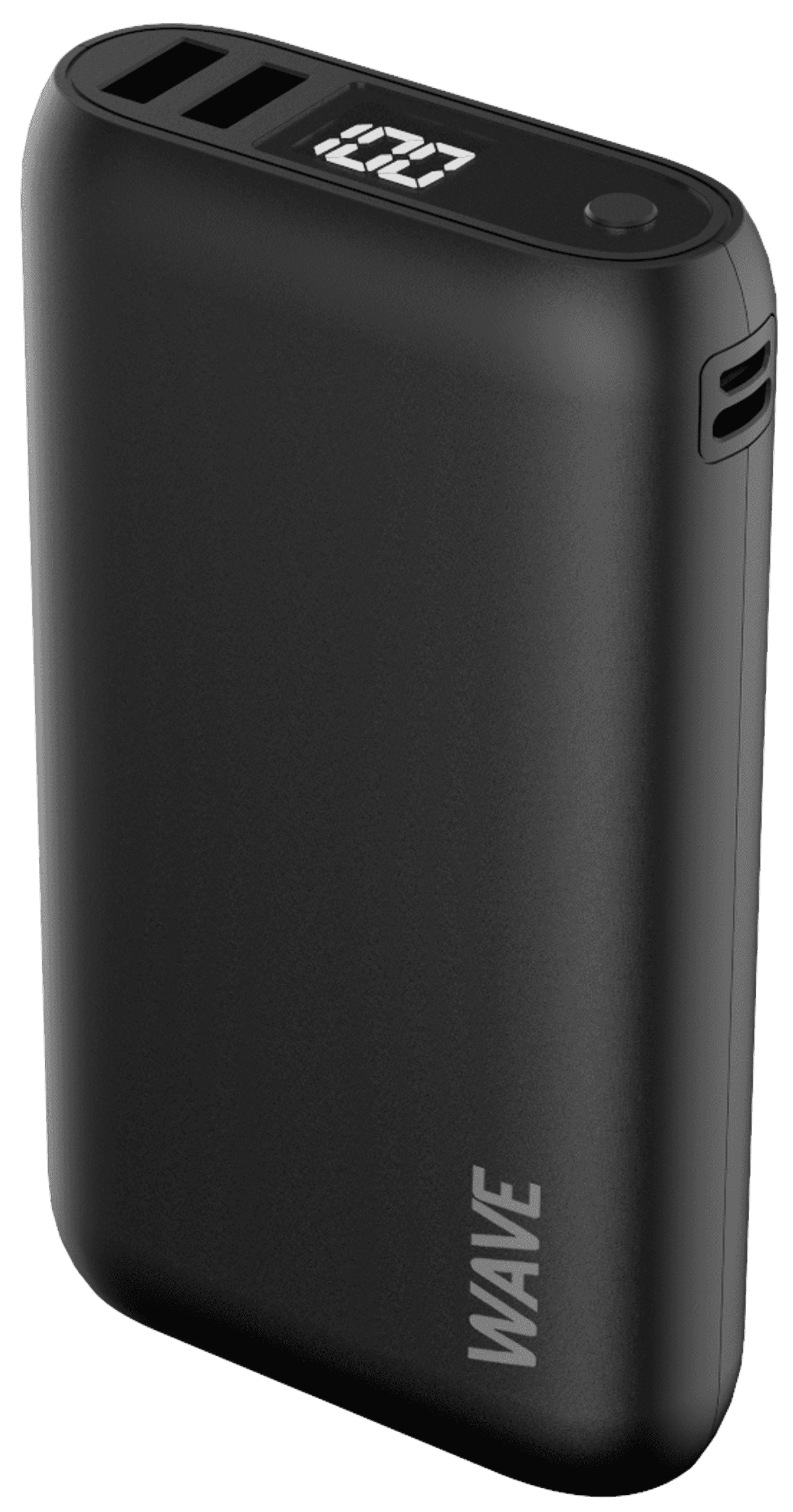

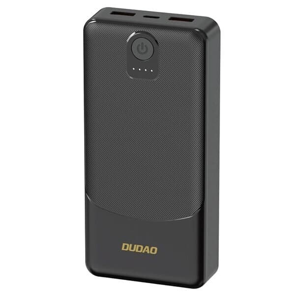

Wave (30000) toiminut niinkuin tuollainen perusvirtapankki toimii. Jo vuoden verran, eikä huomautettavaa.
Kallishan tuo on verkkokaupassa. Omani sain parilla kympillä, vieläpä suuremmalla kapasiteetillä. Olikohan ollut Lidlin tarjous.
Onko tästä Wave virtapankista kokemusta? En netistä äkkiseltään mitään löytänyt. Näkyy olevan myydyin Verkkokaupassa.
Heitetään tähän mukaan kympin kalliimpi suositus, jossa mahdollisuus käyttää langattomana latausalustana.
Tai siis kaksikymppiä. Tuota Wavea saa myös Prismasta, mutta normi hintaan 29,95€.
Hyvin on toiminut. Ostanut -15% omistajapäivinä.
Pistetäänpä tähän uutta.
Wave on pullistunut (”on sitä ihan uutenakin”, koska sivut on pyöreät), mutta alkanut kuoret irtoamaan toisistaan.
Nyt pitäisi sitten ihmetellä, että koska ihmeessä tuon ostin. Jos saisi vaihdettua takuuseen.
Ei mitään oikeaa mielikuvaa koska ostettu, mutta uskoisin vastauksen löytyvän täältä foorumilta, jonkun toisen viestistä, että on omistajapäivät ja tälläistä pankkia olisi tarjolla tähän hintaan.
Edit: siellähän oli takuukuitti osio, missä tuo oli ja harmillisesti 2v ja 6kk ostosta.
Eli vaihdan vain kommenttini, että en suosittele :)
Edit2: kuva toisesta sivusta
