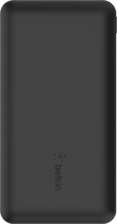

Citymarketeissa nyt Belkinin 10000 mAh boostcharge -powerbank 15 euroa: Belkin BoostCharge 10.000 mAh varavirtalähde - Puhelin- ja tablet-tarvikkeet | K-Citymarket.fi
Nopeasti katsottuna kaikkialla muualla 25-40 euron hinnalla.
Äsken kävin hakemassa yhden vaellushommia varten ja on kyllä laadukas tuntuma. Keittiövaaka näytti painoksi 209 grammaa, ettei nyt ihan nitecorelle pärjää painossa kuitenkaan. Tosin näitä saa 4 kappaletta tällä 15 euron hinnalla jos vertaa Nitecoreen :D

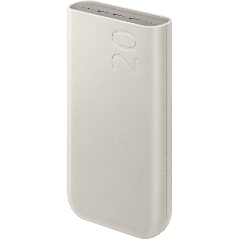

Laite latautuu specsien mukaan myös tuolla 45W maxteholla, tekoäly kertoi seuraavaa:
Samsungin 20000 mAh (45 W) -virtapankin latausaika riippuu useista tekijöistä, kuten käytettävän laturin tehosta ja kaapelin laadusta. Jos käytössä on maksimiteholla lataava 45 W (PD 3.0) -laturi ja yhteensopiva kaapeli, latausaika on seuraava:
  1. Virtapankin kapasiteetti ja hyötysuhde:
    20000 mAh kapasiteetti vastaa noin 74 wattituntia (Wh) energiaa. Latauksen hyötysuhde on yleensä 85–90 %, mikä lisää hieman latausaikaa.
  2. Teoreettinen laskelma (täydellinen 45 W lataus):
    • Latausaika ilman energiahäviöitä = 74 Wh45 W≈1,64 tuntia\frac{74 \text{ Wh}}{45 \text{ W}} \approx 1,64 \text{ tuntia}45 W74 Wh≈1,64 tuntia.
    • Todellinen aika (hyötysuhde huomioiden) = noin 1,8–2 tuntia.
  3. Käytännön latausaika:
    Todellisuudessa latausaika voi olla hieman pidempi (2–2,5 tuntia), koska latausnopeus hidastuu automaattisesti, kun akku lähestyy täyttä varausta (turvallisuussyistä).
Jos käytössä on heikompi laturi, esimerkiksi 25 W, latausaika voi pidentyä jopa 4 tuntiin. Tätä nopeampaan lataukseen suosittelen aina käyttämään Samsungin omaa 45 W laturia, joka takaa yhteensopivuuden ja turvallisuuden.
Pysyn korjattuna, latausteho max 27wattia, pahoittelut väärästä infosta.

En tiedä, mistä löysit, että lataus tapahtusi myös 45W teholla. Youtubesta löytyi ihan mittauksia ko. laitteesta Nähtävästi maksimilatausteho olisi PD3.0 protokollalla 27W. Käytännössä ao. videolla menee n. 25W, kun virtapankin lataus on 40-70%. Not great, not terrible.
Speksit paketin kyljestä:
Mittaus latausnopeudesta:

Pelkästään yhden pykälän lataus neljästä kesti 2-3 tuntia ja tämä Samsungin 25W laturilla, ettei siitäkään pitäisi olla kiinni.
Tilasin tämän ja on loistava akkupankki kyllä.
Aika tarkkaan kahden Samsung 10000mAh -virtapankin kokoinen. Kokeilin ladata tällä Macbook Air M1:stä ja sutjakkaasti latasi. Pidän myös siitä, että tässä ei enää ole USB-A liittimiä kuten useimmissa muissa vastaavissa on. Suosittelen :thumbsup:
Varmasti lataa, koska jo 25w samanlaiset samsungit lataa mukavasti läppäriäkin ja näissä (ainakin 10 000mAh) malleissa on myös läpilataus, eli voi laittaa powerbankin latautumaan laturilla ja powerbankista esim. sit läppäriin ja aamulla on sit läppärri ja powerbank täynnä.

Tuli ostettua tuo Samsungin 20 Ah 45w varavirtalähde oletuksella että latauskin on sen 45w. Olisin tietysti voinut tarkistaa ensin, viimeistään paketista itsestään, mutta eipä tullut tarkastettua. Omassa käytössä olisi ollut parempi jos nuo luvut olisi olleet toisinpäin, 45w input ja 25w output. Kovin hitaasti näyttää latautuvan, varmaan pari tuntia ollut nyt narun jatkona eikä olla puolessa välissä vielä, ainakaan tuon 4-pisteisen indikaattorin mukaan. 65w PD3.0 PPS laturissa kiinni.
Ei tuo toki huono ole varsinkaan 29 euron hinnalla, mutta tarve olisi ollut nopeammalle lataukselle, eikä tässä enää ehdi tilailla eri laitteita kun käytön tarve alkaa loppuviikosta. Omaa laiskuutta ja huolimattomuutta, olisi pitänyt paljon aiemmin alkaa ottamaan näistä selvää. Mutta onpa nyt sentään edes jokin virtapankki.
