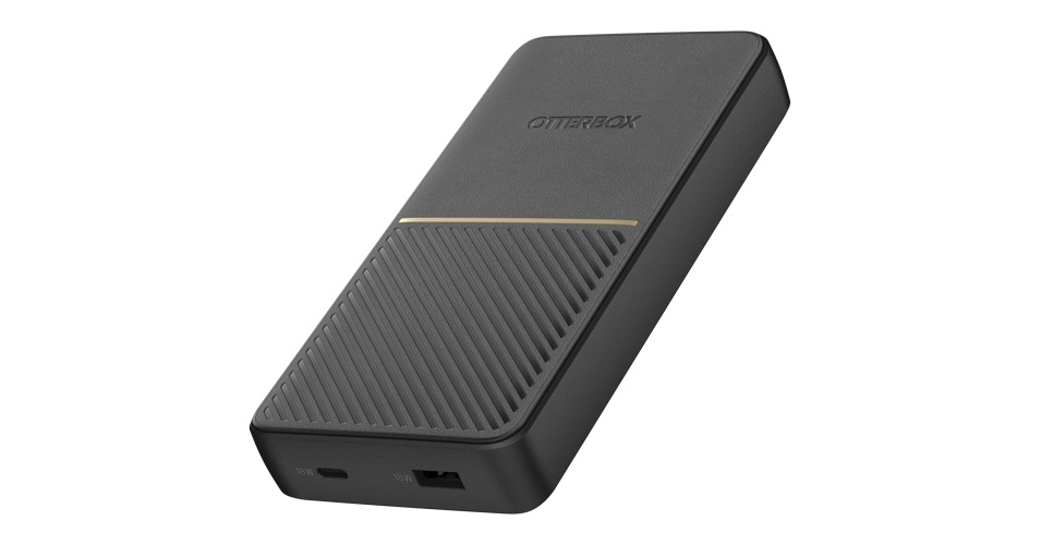

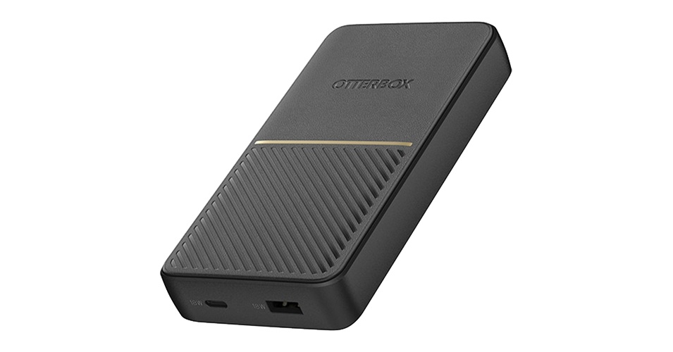

Telialla nyt hyvät Otterbox-varavirrat tarjouksessa.
Tosin 15K on maximi mitä on, itse ostin viime viikolla 10K mallin. On oikein hyvä, tosin kapasiteettia on todellisesti joku 7K. Sanoisin, että materiaali tosi hyvä ja 10K latautuu pikalaturilla 4h.
Ostin joskus tuollaisen Otterboxin 20K virtalähteen, se levisi alle kahdessa vuodessa. Ei suostunut enää antamaan virtaa eikä ottamaan virtaa vastaan. Saattoihan se olla vain maanantaikappale.
Oliko takuusta mitään puhetta, minun laitteessa on ainakin 2 vuoden takuu kuittia vastaan.
Voi toki olla, että takuu pitää hoidattaa valmistajan kanssa, jos käy samoin.
Ei mitään muistikuvia. En nyt muutaman kympin virtalähteen takia rupeaisi edes sähläämään joidenkin takuupalautusten kanssa vaan ostaisin suosiolla uuden. Samaa kiinassa teetettyä OEM-kamaa ne on kaikki.
