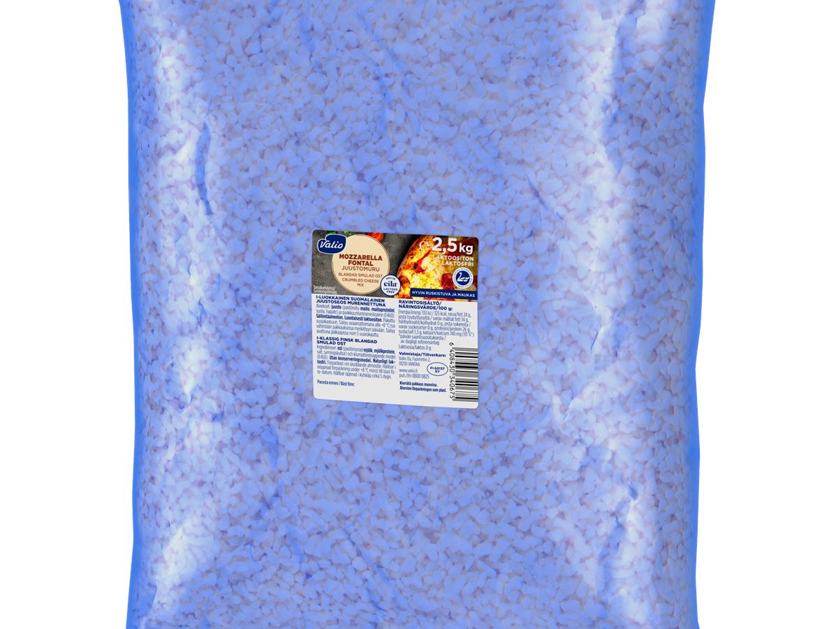

Oonilla tullut tehtyä jo useampi pizza, mutta nyt testimielessä kokeiluun mietin mikä juusto on lähinnä kotipizzan juustoa? Joku valion ilmeisesti, mutta tuskin saa kaupasta samaa tavaraa?
