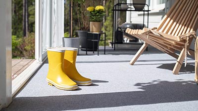

Katettu lasiterassi talossa kiinni. Sama terassilaudoitus lasituksen sisällä kuin ulkona eli korko sama. Idea olisi siis eristää lattia ja saada tilasta vielä vähän lämpöisempi talvella.
Muistaakseni laudoituksen alla on rimoitus elikkä varmaan max.22mm laudan alla tilaa.
Onko mitään mahdollisuutta?
Toimisiko ihan vain mittojen mukaan leikattu termomatto?
