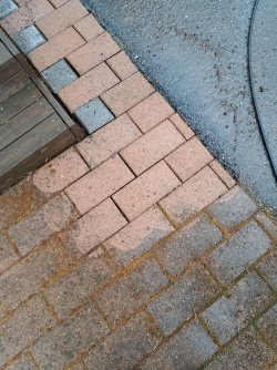

Ajattelin puhdistaa talon etuoven pihakiveystä. Käytin biocombin puhdas piha ainetta mutta se nyt on ihan tyhjän kanssa, sammaleet kyllä nähtävästi kuolivat mutta ei nuo lähde harjaamalla tai vesisateen mukana. Siispä otin painepesurin dirt plaster suuttimen mutta tämän kanssa lähtee sitten saumoistakin kaikki veks.
Oisko jotain muuta keinoa saada tätä puhtaaksi ? Ja jos käytän tätä dirt plasteria niin millä nuo saumat kuuluisi oikeaoppisesti täyttää? Kivituhkaa mulla on pihalla mutta epäilen sen soveltuvuutta tähän..
Eikös kivituhkaa nimenomaan käytetä näihin saumoihin niin mikä ettei. Lähtökohtaisesti ei varmaan kannata suihkutella niitä saumoja ja tuota vanhaa hiekkaa tuskin kannattaa yrittää harjata takaisinkaan; siitä on se pienin aines varmasti lentänyt ihan muualle ja vain iso raekoko jäljellä, joten lähtisin itse harjaamaan siihen uuden kivituhkan, jos haluaa "tiiviit" saumat.
Ei kivituhkaa.. Asennus/-saumaushiekkaa käytetään saumoihin.
Ajattelinkin että siihen on jotain muuta olemassa. Kiitti vinkistä.
Joo, ainoo vaan että nuo saumatkin on tuossa sammaleessa. Kai se täytyy pestä ja täyttää sitten. Osa saumoista kun on vähän isompia ja osa pienempiä.
Juu. Kunnon pesu vaan ja sitten uudet saumaushiekat, nin on kuin uusi laatoitus.

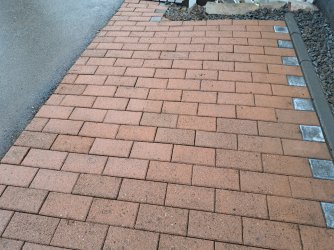

Tein pihalaatoituksen ja laitoin asennushiekalla laattojen välit. Onko ideoita millä estetään hiekan valuminen kovilla sateilla laattojen alta ja väleistä? Kävi mielessä että vetäisin jonkun laastin melko vetisenä siihen päälle, mikä olisi helppo sitten vetää lastalla laattojen päältä saumoihin sekoittumaan siihen asennushiekkaan. Onko ihan kaukaa haettua, oletteko tehneet pelkällä asennushiekalla vai laastin kanssa?
Jos noita normaaleja 50mm tai 80mm korkeita suorareunaisia betonilaattoja olet käyttänyt, niin tärytyksen jälkeen joutuu aina tekemään jälkisaumauksen eli uudestaan vaan saumahiekkaa sinne. Sen hiekka kuuluukin saada sinne väliin, että kivet kiinnittyy kunnolla paikalleen. Isolla saumalla olevaa graniittikiveä olen joutunut laastilla saumaamaan ja se pesu oli pirun työläs homma. Betonilaatta luultavasti tahriintuu liikaa, jos laastilla yrittää yhtään mitään.
Edit: 0-8mm maakostea betoni vois olla yksi vaihtoehto isompaan saumaan mikä ei samalla tavalla sotke.
Joo 50mm korkeilla tein. Pohjana muutama vuosi sitten tärylätkätty 0-16mm murske. Toi ei tullut mieleen että laasti sotkee varmaan laattoja, onhan ne sen verran karheepintasia että vaikea saada lastalla/harjalla sinne väleihin enää ohjattua:hmm:
Ehkä ostan muutaman kymmentä kiloa lisää hiekkaa jos tarvii lisäillä. Tänään näkee ensimmäiset sateet asennuksien jälkeen että miten valuu.

Sain tämän pestyä. Olen vähän kahden vaiheilla tarvitseeko tuo edes saumahiekkaa. Tietysti sillä haetaan muitakin juttuja kuin esteettisiä asioita, kuten että kivet pysyisivät paremmin paikoillaan ja vesi ei menisi saumoihin vaan lähtisi kiven pinnalta pois.
Täytyy kyllä enskerralla sijoittaa vaikka patiocleaneriin kun tuo rotojet levittää paskan joka puolelle.
Ei sieltä varmasti kaikki hiekka tullut väleistä ylös, mutta kuivalla kelillä uusi saumaus.
Hiekkapuhallushiekkaa, lastalla levitys. Joutuu varmasti uusimaan.
Jos saumauksen jättää vajaaksi, keikkuu kivet, tai sitten se orgaaninen mössö painuu sinne syvemmälle ja sammal on entistä kireämmässä.
Joo kyllä mä lopulta tuon saumasin. Tuli sittenkin parempi. Vielä kun tulisi kunnon sade joka huuhtoisi kivet hyvin. Sain mä tosin ne harjattuakin aika siistiksi.
Ostin puuilosta fesconin saumaus/puhallushiekkaa
