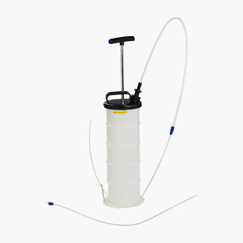

Mikä on kätevä ja edullinen tapa poistaa ylimääräistä moottoriöljyä mittatikun reiän kautta? Lirahti aavistus liikaa, mutta ei jaksaisi alle ryömiä taas ja öljytulppakin on valmistajan mukaan kertakäyttöinen.
Kovin ovat hintavia nuo varta vasten tehdyt tuotteet, kuten tämä.
joku nylonputki mikä mahtuu tikun reikään ja riittää öljypohjaan asti ja painovoiman avulla valuttaa pois.
Mikä on on "aavistus" liikaa?
Lidlissä on aina välillä myynnissä sähkökäyttöistä pumppua kympillä tms. Nylonputki oli myös hyvä ehdotus. Painovoiman sijaan hakisin ehkä apteekista isoimman ruiskun mitä löytyy.
Putken sijasta letku joka laitetaan ruiskuun kiinni. Tuolla saa melko kivuttomasti öljyä nostettua.
tää oli hyvä hommasin laatikko öljyt tuli vauhilla ulos
Oon käyttänyt tällästä kun pumppaan jäteöljyä tynnyriin. Toimii ihan hyvin ja mahtuu imemään mittatikustakin öljyä, joskus käyttänyt samaan tarkoitukseen kuin teikäläinen.
