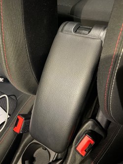

Ford Fiesta 2017 tuon käsinojan säätörulla pyörii nyt tyhjää eli ei saa kiristettyä. Piti säätää tuota ja lähdin vahingossa rullaa itseeni päin ja meni ns ympäri. Hepposesti kyllä meni eli oli jo hajoamisen partaalla selvästi.
Miten tuon korjaa / onko helppo korjata? Tarviiko hankkia varaosia?

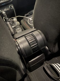

Mulla 2-3kk päästä takajarrulevyjen vaihto Ford huollossa niin voisin pyytää samalla tsekkaa tuota (just käytin auton 90tkm huollossa)
E: Kävinpä tutkii tuota taskulampulla ja en yksinkertaisesti löytänyt ruuvin ruuviakaan mistä tuota olisi pitänyt lähtee purkaa eli a) onko tuo otettava penkistä irti ennenkuin tuolle voi mittää tehdä b) pitääkö tuosta jotain muoviosia eka ottaa irti jotta pääsee ruuveihin käsiksi? Ekana tulee mieleen, että tuonne rullan ja muoviosan väliin tunkea joku pieni ruuvari ja vetää tuo muovinen osa tuosta rullan päältä irti, mutta ei viittis mitään tehdä mistä ei olisi varma.
Jos täällä on joku joka osaisi tuon korjata ja kätevä käsistä niin maksaisin kyllä :) Toki vinkkejä otan vastaan myös. Tuo koko systeemi on siis kuskin penkissä kiinni.
Loppuvaihtoehtona on vaan pyytää huollossa tarkistaa tuota, että saisiko korjattua.
Todnäk se purkautuu kuten karvalakki fiestoissa, vaihdekepin edestä muovit ja ruuvit irti (jalkatilasta ja keskikonsolin alareunasta), sit vetää hieman takapenkkejä kohti ja nostaa sen jälkeen. Lähtee koko tuo alaosa keskikonsolista taakseppäin kokonaisena irti. Sit pääsee purkamaan tuota kyynärnojaa. Siellä todnäk se lehtijousi/luiska vain irronnut pykälistään tai murtanut muovit ja ei saa mistään otetta.

Nyt en ole varma enkä tajunnut vai mitä mut siis tuo koko käsinoja on ilmassa ja on suoraan kiinni kuljettajan penkkiin, niin miten keskikonsolin irroittaminen auttaa tähän? Voin ottaa vielä kuvan 🧐 Elikkäs näin. Tuo koko tuki on kiinni tuossa kuskin penkissä. Ei ole keskikonsolissa kiinni.
Aaah, ymmärsin väärin. Ajattelin että tuo käsinoja olisi keskikonsolissa tosiaan kiinne...
Helpoiten menee kyllä jos kysyy korjaamolta arviota hinnasta. Todnäk tuossa on jotkut muoviklipsit mitkä pitää irroittaa että lähtee penkin akselista irti, mahdollisesti päädystä pultillakin kiinne. Yritin hetken etsiä purkuohjetta, mut tuolle ei tunnu löytyvän edes räjäytyskuvaa 7.zapista
Juu kattelin kanssa ja on kumma ku ei löydy tuohon mitään ohjetta/video. Soitanpa liikkeeseen ja kysyn, että voivatko korjata tuon samalla kun jarrulevyt vaihtaa.

Tuskin Fordiumin insinörtit ovat viitsineet tuota kiinnityssysteemiä hirveästi uudelleen suunnitella pienempiin autoihin.

Tuskin Fordiumin insinörtit ovat viitsineet tuota kiinnityssysteemiö hirveästi uudelleen suunnitella pienempiin autoihin.
Tuo alempi video voisi jopa pitää paikkaansa. Vähä vastaavalta näytti.
Pitäs vielä hiffaa että kuinka tuon rullan saan esille tuota eli muovit irti että näkis alle mitä siellä rikki ja sitten tilata varaosaa.
Liekö tuota koko käsikahvaa edes tarvi irroittaa penkistä..? Ellei siel toisella puolella ole jotain oleelllisra mitä pitäisi vielä saada irti.
Toisaalta onko vaivan väärti, jos ei maltaita maksa huollossa.
Googlettelin niin kyseessä tämä:
ARMSTER V01849A
Tuli vähä kalliimmat huollot kyllä nyt autolle. Pitää selvittää tutuilta saisko jonku vaihtaa jarrulevyt halvemmalla. Jos itse vaihtaisi tuon koko käsinojan, oliskohan vaikea projekti? Eihä tuo taida olla kuin, että vanha pois ja uusi tilalle. Mitehä tuo USB johto tuolla menee..
