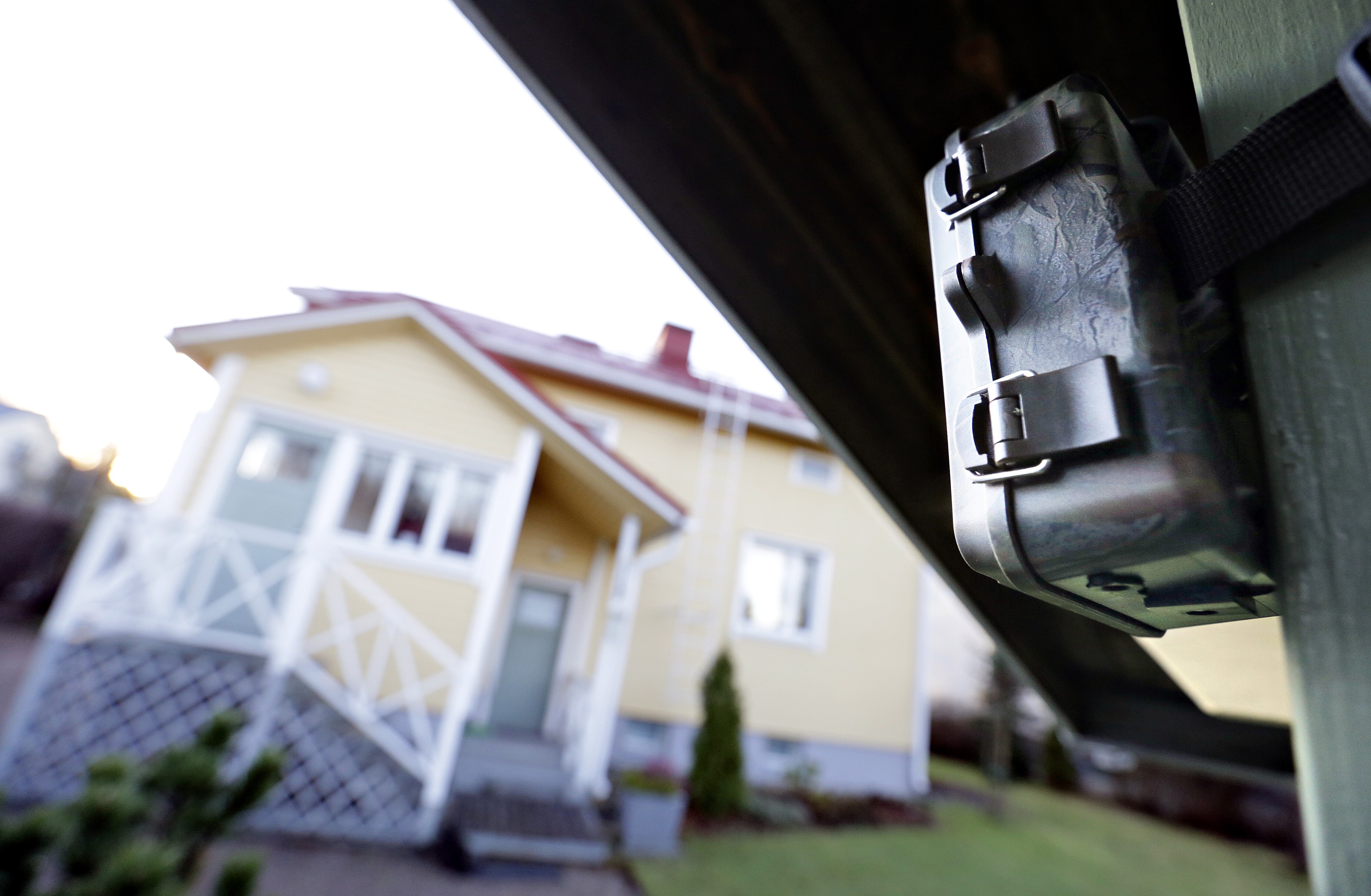

Minua kiinnostaisi varsinaisen alkuperäisen kysymyksen kannalta:
- kiinteistön omistajan oikeus päättää pysyvästä kiinteästä kameravalvonnasta omistamansa kiinteistön alueella ja
- vuokranantajan oikeus päättää siitä, saako tällaisen järjestelmän asennettua.
Pitäisin potentiaalisesti lain kannalta mahdollisena ainakin järjestyssääntötasoista kieltämistä, automaattisessa huoneiston ja sen lähitilojen ulkopuolelle suuntautuvassa automaattisessa kameravalvonnassa kun ei ole mikään normaaliin asumiseen kuuluva oikeus.
Mutta, näihin olisi kiva kuulla vastauksia ja saada lähteitä, jos jollakulla on.
Eikö tuossa juuri linkattu EU-lainsäädäntöä, jossa hyvin selkeästi sanotaan tuo? Kotirauhan suojaamat paikat voi taas tarkistaa Finlexistä jos kokee tarpeelliseksi.
Jos sieltä löytyy vastaus tuohon, että kuuluuko kerrostalon piha tai parkkialue korirauhan piiriin eikä yksityinen henkilö saa kuvata, niin lainatkaa viesti tänne kiitos. Itse en ainakaan viitsi ruveta nyt koko sivustoa kollaamaan sen takia. Tuo oli varmaan se alkuperäien kysymys mistä tämä lähti liikkeelle. Niin kauan jokainen mutuilee, kunnes saadaan lähdettä asialle.
Sen verran meni oikein, että kuvaamisessa on otettava huomioon kaksi asiaa: 1) kuvataanko kotirauhan suojaamalla alueella ihmisiä ja 2) muodostuuko tallenteesta henkilörekisteri.
Kotirauhan suojaamia paikkoja ovat asumiseen tarkoitetut tilat, asuintalojen porraskäytävät ja asukkaiden yksityisalueita olevat pihat ja pihoihin liittyvät rakennukset. Esimerkiksi siis taloyhtiön aluetta oleva piha, parkkipaikka tai jalkakäytävät eivät ole kotirauhan suojaamia paikkoja, ja niillä kulkevia ihmisiä saa kuvata aivan vapaasti, vaikka oikein erikseen joku yrittäisi kieltää.
Eivät kuulu, katso kotirauhan määritelmä rikoslain luvun 24 § 11 yltä. Nimenomaan tuo yhdessä § 6 kanssa säätelee sen saako kuvata, sillä yksityishenkilön yksinomaan henkilökohtaisessa toiminnassa ei tietosuoja-asetusta yllä mainitusti sovelleta.
Nyt sitten visainen kysymys sinulle, joka tiedät:
Kuuluuko auton sisätilat kotirauhan piiriin?
Eivät myöskään kuulu, auto (edit: siis tavanomainen henkilöauto) ei ole asuttava alus, kts rikoslain 11 § yltä. Lisäyksenä siis nuo varsinaiset pykälät, joihin löytämäsi materiaalikin lopulta pohjautuu.
Jätin tästä tarkoituksella pois mm. yksityiselämää loukkaavan tiedon levittämisen ynnä muut pykälät, joita voidaan tarvittaessa soveltaa mikäli kuvia sopimattomasti levitellään. Ne eivät ole tämän keskustelun aihe eivätkä sinänsä kiellä kuvaamista.
Mielelläni otan korjaukset vastaan, mikäli laeista tai oikeuden ennakkopäätöksistä muuta ja/tai lisää ilmenee, enkä ole niistä vielä tietoinen.
Henkilöauton sisätilat eivät kuulu kotirauhan piiriin mutta asuntoautojen ns. asunto-osa ja rekan nupin "punkkasasto" kuuluu.

Mutuilen että pihalla saa kuvata mutta tallentaminen yhteisillä alueilla (parkkipaikka, rappu, roskatilat jne.) muodostaa ilman muuta henkilörekisteritietoa jonka keräämiseen tulisi naapurilla olla muiden tai ainakin isännöitsijän siunaus.
Oma piha oma lupa, yhtiön piha yhtiön lupa?
Katselu teknisellä laitteella kielletään kuten aiemmin mainittua kotirauhan piirissä olevilla alueilla (esim. siellä rapussa), ei sinänsä väliä tallennetaanko kuvaa vai ei. Henkilörekisteriä tästä ei yksityishenkilön suorittamana muodostu perustuen mainittuun EU:n tietosuoja-asetukseen ja siitä johdettuun tietosuojalakiin (1050/2018 1. luku 2 §: "Tätä lakia sovelletaan tietosuoja-asetuksen 2 artiklan soveltamisalan mukaisesti."). Mielelläni kuulisin perustelut, mikäli asia ei ole näin.
Toki sinänsä olen samaa mieltä, että vaikkei se nyt lain puitteissa olisi suoraan kiellettyä, olisi varsin kohteliasta ainakin keskustella naapuriensa kanssa tällaisesta kuvaamisesta.
Rekisteriä syntyy kun tunnistettavia henkilöitä liitetään tunnistettuun paikkaan aikaleimalla. Yksityishenkilö ei ole tietenkään normaalisti rekisterivelvollinen mutta kun suorittaa valvontaa alueella joka edellyttäisi monta toimenpidettä ei ole oikealla asialla.
Omakotinsa pihaa voi kuvata ja tallentaa kuten lintulauta ym.näkymiä ei kuitenkaan yhteisentilan tapahtumia ilman asianomaisten suostumusta tai valtuutusta eikä ilman tarvittavaa byrokratiaa.
