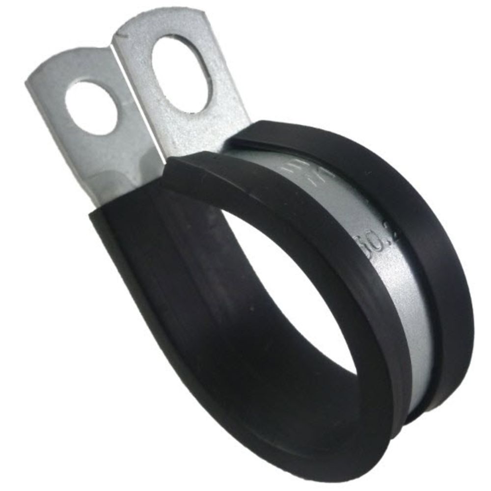

Mulla on Thrustmasterin T-LCM kiinni Playseat Challengessa Motonetista ostetuilla "kaapelikiinnikkeillä". Omassa käytössäni kiinnitys on riittävän jämäkkä, mutta toisaalta en käytä noita vahvimpia jousia jarruissa muutenkaan.
