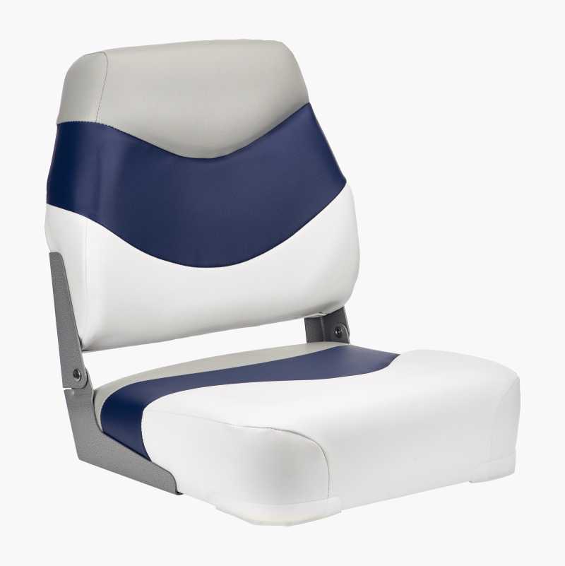

@Radek_fin: Mikä penkki on tuossa sun rigissä yllä?
Pitkään etsiskelty nimenomaan matalaselkänojaista ja pehmustettua ajopenkkiä ja tuo näyttää juuri täydelliseltä omiin tarpeisiin.
Hep!
veneistuin Biltemasta
On kyllä ehkä maailman tyylikkäin penkki, miehekäs kasarilookki tuossa :D
Itsekään en halunnut korkeaa penkkiä..
Tuossa ei sitten ole kiinteitä muttereita pulteille, oletuksena kiinnitys poraruuveilla.
Täytyy hieman soveltaa, jos haluaa liukukiskoihin kiinni. Ja kannattaa kallistaa penkkiä hieman takakenoon
Penkin pinnoite voi olla hiostava, mutta penkki on toisaalta alaselästä avoin, niin pääsee vakohuurut haihtumaan
