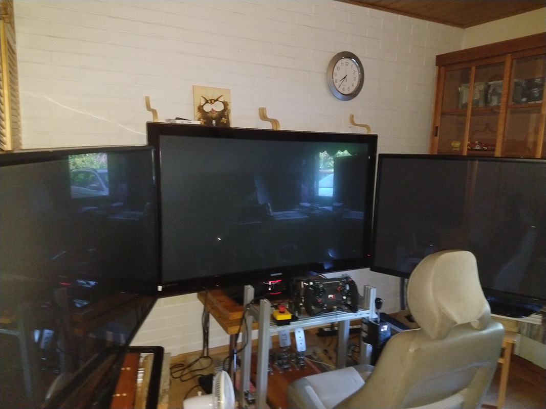

Tällä hetkellä käytössä 3x jotain halpoja 24" Samsungin IPS-paneelilla olevia 1080p näyttöjä ja tekis mieli vaihtaa yhteen ns. kokonaiseen... Mitäs ultrawideja tech-simuilijat suosittelis, jos ois vaikka 34" ja hintaa siinä max. 500€ korvilla? TN-paneeleja ei lasketa, mutta ei noita taida onneksi semmosilla tehdäkkään.
Oma simuharrastelu aika rentoa ja ei niin vakavaa joten en tiedä viitsiikö tällä hetkellä sijoittaa tonnia tai reilua johonkin 49" vaikka se hieno olisikin.
Kattele videoita niistä ultrawidenäytöistä niin onko ne ajopelihommissa hyvät. Aika monella tubehemmolla on 3 näyttöä. Kokemusta ei ole itsellä.
Iso telkkari ei kyllä kovin optimaalinen ainakaan mihinkään rigiasennuksiin ole. Tietty jos jossain pöydän ääressä vaan ajelee, niin voinee toimiakin.
Itsekin olen miettinyt tätä näyttöasiaa. Nyt on käytössä 27" kaareva FHD näyttö ja siihen olen ollut tyytyväinen mutta nälkä kasvaa syödessä. Tilanpuute ei mahdollista 3x näytön setuppia, mutta yksi iso 32"-34" näyttö mahtuisi. Tai sitten vastaavasti pitää nykyisen näytön käytössä ja hankkii simuhommiin Oculus Quest 2 VR setin. Mutta VR:ää pitäisi päästä kokeilemaan ensin, että soveltuuko se itselle (silmälasit, huonovointisuus jne). Pitänee odotella Black Friday tarjouksia, kiirehän tässä ei vielä ole mihinkään.
Samaan 180 asteen foviin pääsee vaan vaikka 24 tuumaisilla näytöillä kun tuo vaan lähemmäs. Ei vie niin isoa tilaakaan koko rakennelma. Joku 27-32" varmaan toki fiksuin kokoluokka noissa triplahommissa.
