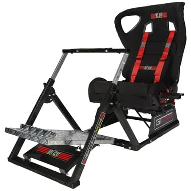

Terve tähänkin ketjuun. :)
Allekirjoittanut on ajanut ja aloittanut ajamaan tässä koronatilanteessa iRacing peliä. :)
Tällaisella telineellä ja T300RS ratilla. :) Tuo pelituoli on pitänyt pitkään vaihtaa johonki järkevämpään niin oisko jotain mistä tuon ratti/poljin osan saisi tarvittaessa melko helposti irti?
Tarvittaessa irti tarkoittaa siis tilannetta jossa pelinä on jokin muu kun ajo/autopeli.
Nykyinen "pelituoli" on käytännössä räjähtänyt nahkainen nojatuoli joka pitäisi vaihtaa. Kätevähän se ois vaihtaa tuoliin mistä pystyy ajamaan.
Ehdotuksia keksiikö joku jonku viritelmän. Haluaako joku auttaa?

Tuossa on etupää kahdella ruuvilla kiinni penkissä, se nyt ei sovi pelipenkiksi mutta jos jonkun 8020 tyylisen ohjaamon rakentaa niin että etu- ja takaosat on erilliset ja kehittää niiden väliin jonkin pikakiinnityksen niin siihen saisi isketty mieleisen istuimen.
(Tuohon noiden kahden pitkän palkin tilalle lyhyet jotka liitetään tukevalla pikalukituksella yhteen.)

Kiitos mutta ihan näin isolle järjestelmälle ei tilaa ole todennäköisesti riittävästi.
Mietin lähinnä tällaista PlaySeat settiä niin saako tätä ratti/poljin rakennetta joten kuten irti penkistä jos haluaa pelata muunlaisia pelejä kun ajopelejä?
Vaikka nyt todennäköistä on jos koronatilanne jatkuu että suuriosa peliajastani tulee kulumaan tuon iRacingin parissa.
Kyllä tuosta saa tuon keskiputken pois kun löysyttää tuon kiinnityksen.
Tuo PlaySeat vaikuttaa vähän rimpulalta, mitä se videoita on katsonut ja lukenut kokemuksia.
Poljintukikin näyttää joustavan huomattavasti, tuo oli syy miksi hylkäsin omalta osalta tuon ostovaihtoehdoista.

En tiedä onko välissä tapahtunut päivitys huonompaan, mutta oma 10v vanha Playseat ei kyllä noin jousta, kuitenkin loadcell jarrulinen pedaalisetti alla.
Niin tässä vaan minkäänlaiseen oikeaan alumiini rigiin ei ole nykyään vielä tilaa.
Nykyinen setti on käytännössä Wheels Stand Pro ja siinä on T300RS kiinni. On tuo rattikin halvemmasta päästä.
Playseat Challenge taas näyttää lähes retkituolilta johon on muovisilla putkilla saatu joku teline aikaan
Joo kyllä Playseat joustelee, sekä ratin teline että pedaalien alusta. Sellainen kuitenkin(Evo) oli itsellä vuosikausia(7-10v?) ennen kuin nykyisen Simetik K2:n toissa vuonna ostin. Nuo Next levelin ja vastaavien firmojen cpitit on hintaansa nähden tosi rimpuloita, mitä nyt testejä niistä lukenut. Tietysti tuon tietyn Next level-version etuna on tuo puolitettavuus mutta on sillä saatana hintaakin aivan liikaa. Merkki maksaa muutamissa aivan liikaa.

Mikäs tällaisesta Omega GT:stä on käsitys. Tähän sais kans ostettua pyörät alle.
Kuva on google hausta.
