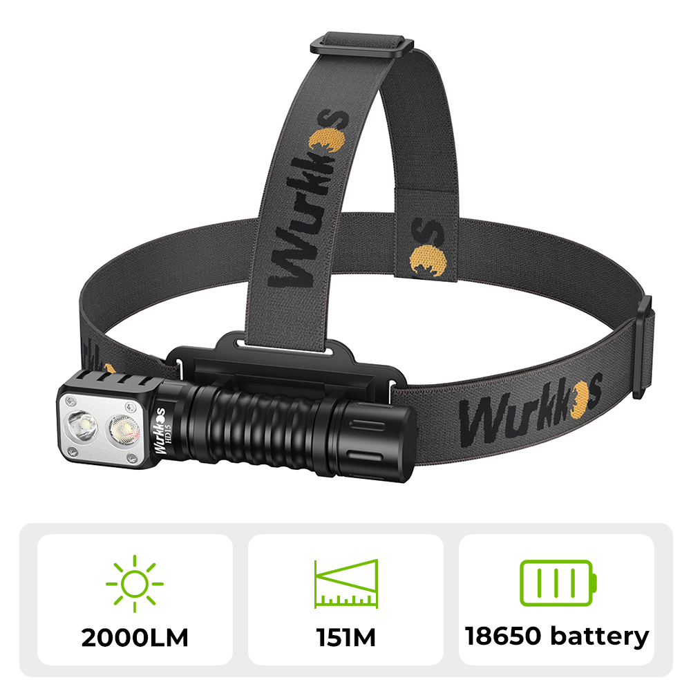

Vanha nappivikainen armytek tuli korvattua wurkkosin hd15 lampulla, ja ei voi olla kuin tyytyväinen ~25€ hintaan. Parannuksia armytekkiin verrattuna ainakin:
- Spotti
- Usb-c lataus
- Hyväntuntuinen nappi
- Magneetti
- Akun varauksen tarkistus
- Valoteho vähintään sama kuin armytekissa

Tilasin tuollaisen Wurkkosin, lampun olen muutaman kerran ladannut ja nyt se ei enää suostu latautumaan (punainen ledi vain vilkkuu). Ei oikein laatu vakuuta.

Näissä Wurkkos lampuissa (samoin kuin monessa muussakin laitteessa) on sellainen juttu, että eivät lataudu kaikilla latureilla, tai latureiden johdoilla. Joillakin latureilla on myös väliä, että mitenkä päin se piuha on kiinni laturissa, tai ladattavassa lampussa.
Kokeile laittaa lataukseen tietokoneen usb-porttiin tavallisella peruspiuhalla, jossa ei ole esimerkiksi jännitenäyttöä tai valoja tai mitään muutakaan erikoista, jos ei toimi, käännä liitin toisinpäin. Jos siinä latautuu, on vika jossakin muussa kuin lampussa.
En sitten tiedä kummasta johtuu enemmän, itse laitteesta, vai latureista jotka eivät täysin ole standardien mukaisia vai jostakin muusta.

Muuten kyllä aivan 6/5 lamppuja molemmat, niin HD15 kuin HD20, mutta ohtapantaan virittely kävi heti hermoille. Valmiina löyty viistoistaseen 3d-mallit, mutta itehhä se pitää kuitenki tehä. Nyt on molemmille tulossa omat ohtapantasysteemit mihi valo vaa painetaan kii. testataan, testataan..
Vaativa osa materiaalinen kestävyyden suhteen.
Mulla oli omassa HD15R:ssa sama ongelma. Googlailin apuja, niin Redditissa joku vinkkasi, että kumiset O-renkaat saattaa olla huonosti. Eli kiertää lampun paloiksi, asettelee O-renkaat uudelleen ja takasin kasaan. Itselläni tämä auttoi.

Mä olen ollut toistaiseksi tosi tyytyväinen Nitecore HC60 UHE:hen. Täältä ostin 63 eurolla: Nitecore HC60 UHE lamppu 1600lm | PATAREID.EE. Todella tehokas omiin tarpeisiini (8lm - 1600 lm speksien mukaan), USB-C, hyvä akun varauksen näyttö (4 pientä sinistä lediä näyttävät varauksen 25% tarkkuudella), ei liian raskas, pitkää pidempi akkukesto ja pitää varauksen kun lamppua ei käytä. Edellinen Fenix hiipui käyttämättömänä. Tämän saa käännettyä sekä ylös- että alaspäin.
Tuon HD15:n otsapanta on huono kun ahdistaa aivan liikaa kun yrittää säätää valoa ylös tai alas ja ei oikein onnistu yhdellä kädellä kun lähtee panta kiertymään mukana, minulla verrokkina ArmyTek Wizard PRO jossa homma onnistuu helposti, sitten semmoinen pikkujuttu joka häiritsee minua kuiteski yllättävän paljon on kytkimen sijoitus se kun on päässä niin sormet ei osu siihen oikein luonnollisesti kun taas Armytekissä on heti sormen päässä.
