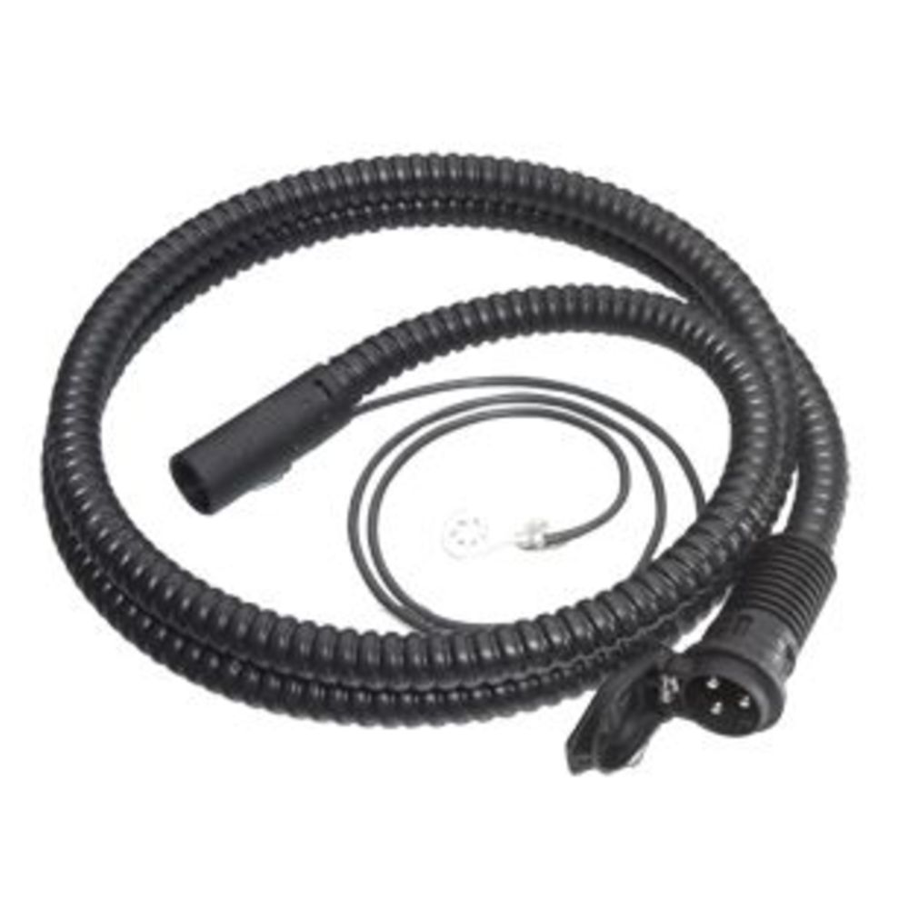

Defan pistokkeen etusäleikössä olevasta naaraspäästä (3 pinninen) katkesi pinni. Mikähän mahtaa olla osan nimi? Luulisi että saa vaihdettua kun on vähän kuten jossain peräkärryssä on. Ja mistä löytää?
Defa Minielementtikaapeli.
Älä yritä suotta vaihtaa vaan sitä nysää. Vaihda suosiolla koko kaapeli. Saattaa alkaa polttamaan talon/tallin/tolpan sulakkeita jos pistokkeen liitin pinnan taakse menee kosteutta/märkää. Suolainen vesi johtaa sähköä.
