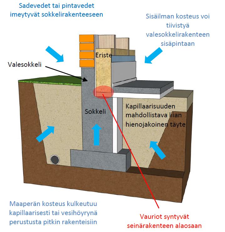

Sama täällä. 10v+ takana eikä ole ollut ongelmia vaikka tiedän aika varmasti, että salaojat on kabut.
Tai ei tää taida olla100% valesokkeli, koska runkopuut ei ole maan pinnan alla vaan enneminkin näin:
Sitten jos rakenne on tämä:
Ollaan isommissa ongelmissa, koska orgaanista ainesta maanpinnan alapuolella.
Kertokaahan Tietäjät™ mielipiteenne. Kumpi on isompi riski ja potentiaalisesti kalliimpi rempattava jos jotain on ns. mennyt vituiksi: 50-60-luvun rintamamiestalo vai 70-80 luvun valesokkeliviritelmät?
Tossa ylemmässä kans jeesaa tuo styroksinpätkä tuolla, kahdella tavalla. Pitää alajuoksun lämpimämpänä (kondensaatiota puun pinnalla vähemmän) ja saattaa mäihällä vähentää tiilien läpi tulevan veden imeytymistä puuhun, jos asennettu sopivan tiiviisti.

Millä saisi alapohjasta sorat pois? Sinne on laitettu liian hienojakoista soraa. Sokkeli kerää aika paljon kosteutta nyt näin märillä keleillä ja sattuisi olemaan aika reilusti isompaa soraa saatavilla, kun sokkelin ympäriltä kuorikatteet kaivoin veke ja korvasin tuolla isommalla soralla kesällä, jota jäi aika reilusti yli. Tuolla toimenpiteellä ei kamalasti ollut vaikutusta. Kuntoraportissa oli maininta tuosta vääräkokoisesta sorasta.
Vastaan itelleni
Jos ei lapiohommat kiinnosta niin varmaan imuauto tilattava (suurtehoimurointi) jolla ne voidaan vetästä veke sieltä.
Joki näiden kaltainen firma hommiin:
Vastaan itelleni
Muista, että tarkastajat kirjoittavat lausuntojaan ns. varman päälle. Tuossa sanotiin myös, että kiviaines ei ollut tarkastushetkellä kosteaa. Se mihin minä kiinnitin huomiota, että sulla ei ole ryömintätilassa kunnon tuuletusta, ja siellä on mineraalivillaa (kostuessaan ei hyvä). Eikä hän edes kiviaineksen vaihtoa esittänyt toimenpidesuosituksissaan. Unohti muuten niiden putkieristeiden korjauksen toimenpidesuosituksistaan
Villat oon hakenut pois, mutta tuo ristituuletuksen parantaminen on kyllä tekemättä. Tarkastus on tehty siis viimevuoden syksyllä, kun oli muutenkin kuivaa. Tuota hienosoraa on ihan kasoittain sokkelin viereen jätetty pohjassa, ei ole levitetty. Kait sitä pitää tuollainen imuauto tilata, pistää kangasta alle ja tuota 8-16 tilalle mitä pihalla on aika monta tonnia.
Näkemättä tietenkin paha sanoa, mutta itselleni tekisin niin, että laittaisin tuon ristiin tuuletuksen kuntoon (huomioiden tuon lumien aiheuttaman tukkeutumisen elimoinnin) ja katsoisin itse nyt syksyn sateiden aikana ja keväällä lumien sulaessa onko se kiviaines oikeasti kosteaa. (voithan sitä testatakin, kaivat sitä sankkoon 300mm (tai mikä kerrospaksuus sulla on ja laitat pohjalle ensin vettä, katsot sitten kostuuko ylemmät kerrokset ). Tosiaan vaikea sanoa mikä on sen hienoaineen ("pölyn" määrä siinä murskeessa.
Voi hyvin olla tosiaan, että siinä murskeessa on päällä vain rakennusaikaiset paskat ja alla on "puhdasta". (nusnus: Kokonsa puolesta nykyinen murske varmaan ajaisi asiansa, hienoaines on se ongelma).
e: Hetkinen, onko se siis jotain paljon pienempää kuin 8-16? 6-12 kapillaarikatkotavaraa ainakin itse meinasin pistää, tosin harkitsen myös lekapapua. Käyttökohde ei ole tuulettuva alapohja.
