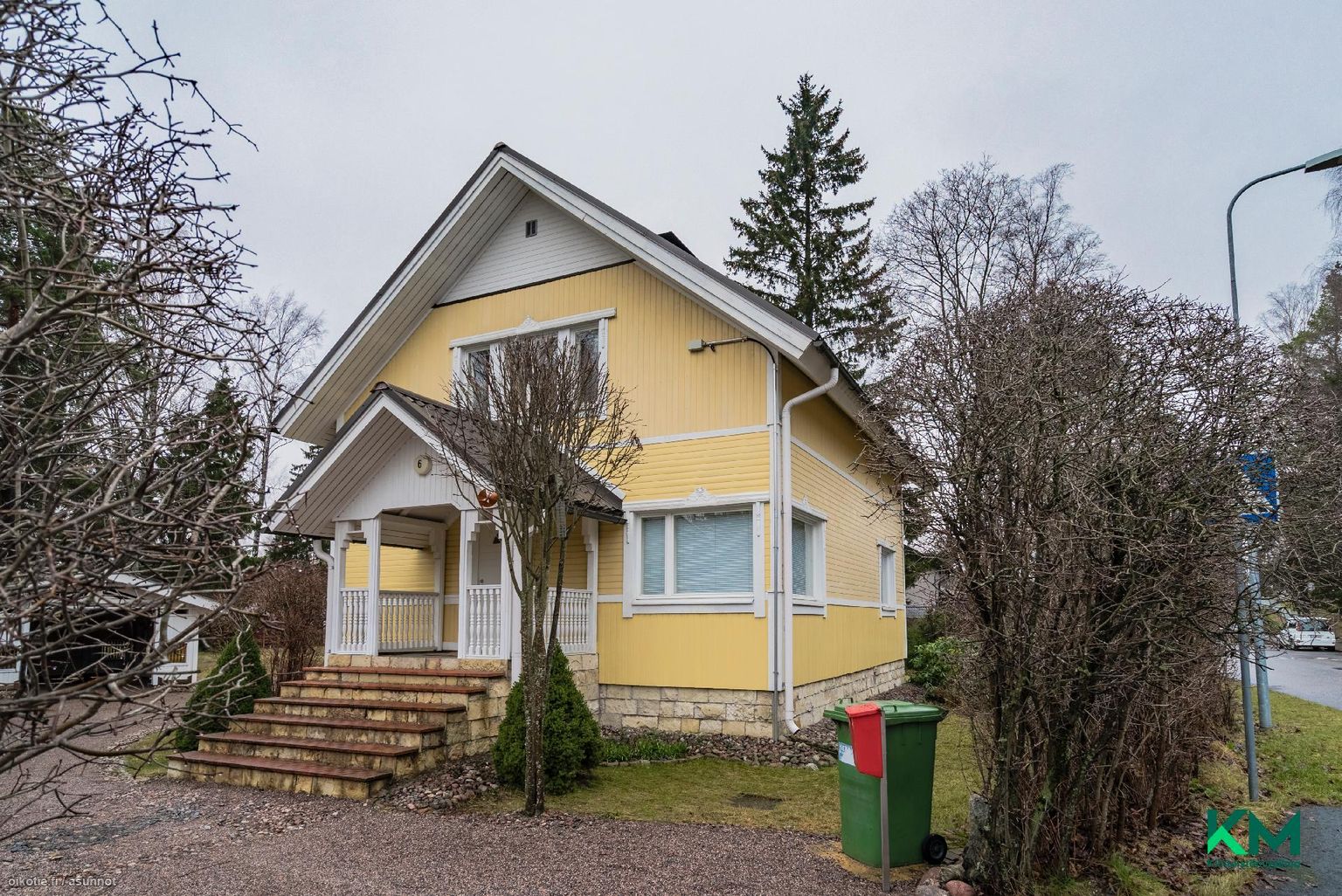

Katselen tätä pk-seudun talotarjontaa ja yritän muodostaa itselleni pientä käsitystä, että mihin olen valmis. Joten antakaas kommentit tuosta:
Koska todennäköisesti kuolinpesä kauppaa, on vähän kaikki mysteeriä. Jos unohdetaan pintarempat (keittiö, kylppärit jne) niin yllättävän hyvässä kunnossa moni ongelmakohta - kuten kellari ja katto. Antakaas tuomiot?
Viemärit näytti olevan muovia eli jotain remppaa on tehty. Lämmitys voi olla kallis ja jos on, niin hankala muuttaa kun ei ole vesikiertoa. Seinien rakenne voi olla riski, jos korjattu väärin.
e: Kellarissa näkyy kosteutta ja vanhoja rautaisia vesijohtoja, jotka aivan varmasti ovat ikänsä päässä. Rännit laskee vedet talon sokkelin kylkeen. Kellarin seinien rakenne kannattaa katsoa. Näyttää melko turvalliselta rivinteeraukselta ja kalkkimaalikta, mutta jos puuta/eristettä on jossain, niin :dead: Suihkutiloista ei ole kuvia. Kellarin jos jättää tuollaiseksi, niin kylmä/kostea/vähäkäyttöinen. Korjaukset hankalia/maksaa.
Katsoin itsekin alkuun, että ulkoiseen olemukseen nähden vaikuttaa halvalta ja kehityskelpoiselta. Yksi syy halpaan hintaan lienee tuo minikokoinen tontti ja melko tökerö tontin lohkominen. Tuossa käytännössä asutaan keskellä toisen talon pihamaata. Tosin ehkä tuo ei Helsingin elämään tottuneille ole iso ongelma. Kuvat havainnollistaa. Eka kuva on vuodelta 2009, tuossa ei nähdäkseni ole takana vielä toista rakennusta. Vaikuttaa varsin idylliseltä ja rauhalliselta. Toisessa kuvassa näkyy nykytila. Tuo pihalla oleva autokatos ei siis kuulu enää tähän tonttiin, Kiinteistömaailman sivuilla lukee oikein erikseen, että löytyy "pihapaikka" auton säilytykseen. Sen lisäksi tietysti se, ettei ole antaa mitään tietoja historiasta

Ehkäpä tuo sopisi remonttihenkiselle pariskunnalle joka ei pelkää yllätyksiä. Kellarissa riittää varmaan sisäistä ja ulkoista kosteutta joten kellarin lattialämmitykseen ja ilmanvaihtoon kiinnittäisin huomiota.
