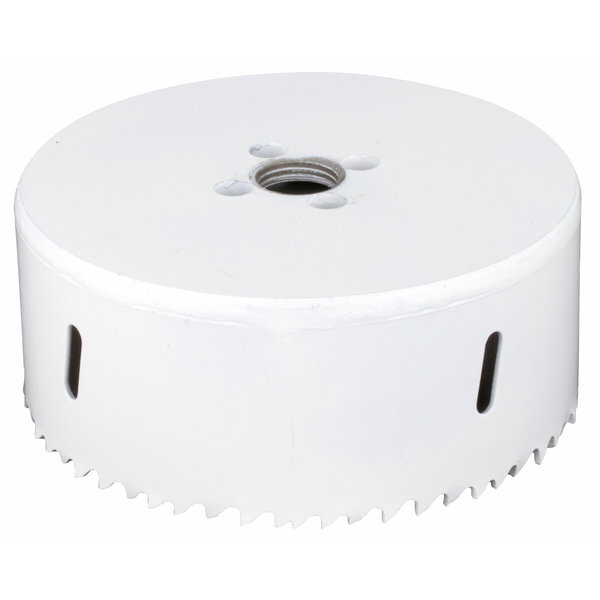

Odotellessa/miettiessä sopivaa korjaus menetelmää voisit hakea tarvittavan määrän näitä :
Ja asennukseen :
Itse laitoin omaan vm68 taloon 5kpl näitä korvausilmaventtiilejä. Täällä oli ennestään yksi 80mm, sen tukin ja laitoin tilalle 4 mh+ Oh 100mm korvausilmat. Painovoimainen iv täällä. Suosittelen laittaa.
