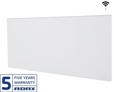

Tulipahan haettua muutama sähköpatteri, jännä nähdä oliko hyvä ostos.
Gigantin "Hintapommi" Adax Neo Wifi H 8
Muutamassa huoneessa taivaan vanhoja Bilteman pattereita ja yksi toimimatonkin. Onhan nyt turvaa jos tulee kovemmat pakkaset / yksi kolmesta ilpistä kyykähtää. Myös wifiohjaus miellyttää, kun on tiloja joita ei välttämättä niin paljoa käytetä.
Pitäisikö noita varten jaksaa perustaa "vierasverkko"?
Gigantin teryleeni meinasi suuttua, kun olin ottamassa kaikki 10kpl myymäläerästä.. Helmikuussa tiedän montako kahdeksasta jää yli, joten voi sitten myydä tarvitsijalle.

Hinta on kyllä kohillaan. Itse laitoin 5v sitten vastaavia Neo 2 pattereita kymmenisen kappaletta. Yksi naksuu lämpölaajenemisesta ja yhden termaria ei saa kalibroitua, muuten ihan ok neutraalin näköisiä lämmittimiä.
Tosin ovat olleet nyt 1,5v huilimassa kun ilppi lämmittää sinne -10 asti koko kämpän.

Itsellä pari tuollaista, ja ihan tyytyväinen olen. Appsin kanssa oli säätöä, ainakin pari vuotta sitten play storesta löytyi kaksi eri appia, jotka molemmat toimi puolittain. Molemmissa ajastusohjelman tekeminen oli äärimmäisen hankalaa. Nyt kun vaihdoin puhelinta ja latasin sovelluksen uudestaan, niin sieltä tulikin versio joka toimii paremmin. Tosin aika kökköä ajastusten tekeminen on edelleen. Mutta sen jälkeen kun ohjelma on kunnossa, on toiminut mainiosti, eikä ole moksiskaan sähkökatkoista jne. Itsellä siis säädetty niin, että patterit on 19 asteessa kello 20-07, ja muuten poissa päältä. Makkareiden ovet on päivisin auki ja aulassa ILP.
Kolme tuli asennettua sunnuntaina. Helposti meni asennus ekan jälkeen ja vanhoihin Bilteman pattereihin verrattuna mukavan tarkkoja ja hiljaisia (ei naksahduksia).
Samalla logiikalla mennään, ILP lämmittää käytävässä päivät 100% minkä pystyy, mutta kahden makkarin ovi öisin kiinni niin saa pidettyä lämpöä yllä.
